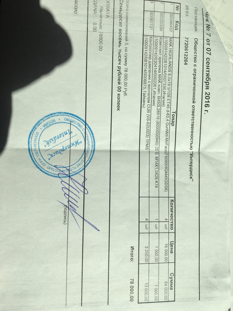

Датчики вот такие! За два сезона проблем нет.
