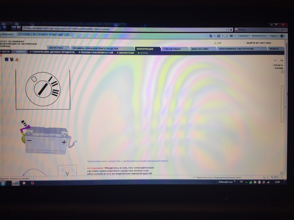

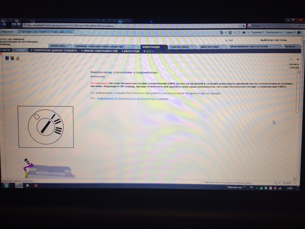

пластиковый короб, который находится справа от аккумулятора я вчера не увидел, потому что не приподнял фетровый короб в багажнике. откручивал три точки крепления: ближний к двери багажника винт под "звёздочку", остальные два - шестигранник на 8мм.
для того, чтобы просто вытащить акк, в принципе, не обязательно вытаскивать разъемы, достаточно открутить гайки на 8 на креплениях под клеммы аккумулятора. масса видна хорошо, плюс прикрыт откидывающейся крышкой на коробе-клемнике, в который заведены красные силовые провода, на рисунке этот короб хорошо виден.

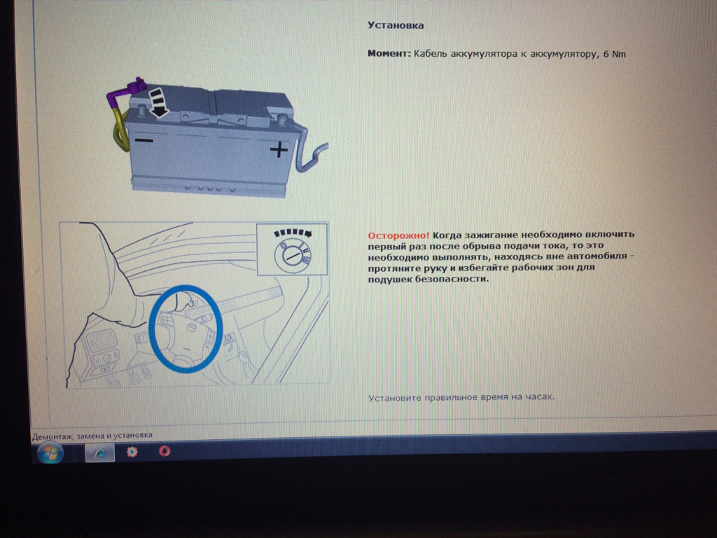

аккумулятор с торца закреплен пластиной за нижнюю кромку (стандартное во многих случаях крепление), вчера я её в темноте не рассмотрел. винт шестигранник на 7(!) мм
