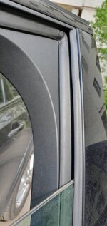

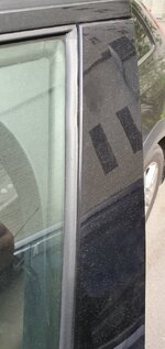

В моем случае скрипела накладка пластиковая, видимо из-за того что закрывая дверь за нее держусь. Со стороны салона ничего разбирать не надо, там все ок, как я писал ранее. На двери опустил стекло, отогнул резинку и под пластиковую накладку силиконовой смазки брызнул, много не надо, т.к. стечет по двери вниз. За одно все резинки почистил.20190513_121012.jpeg20190513_121124.jpeg
