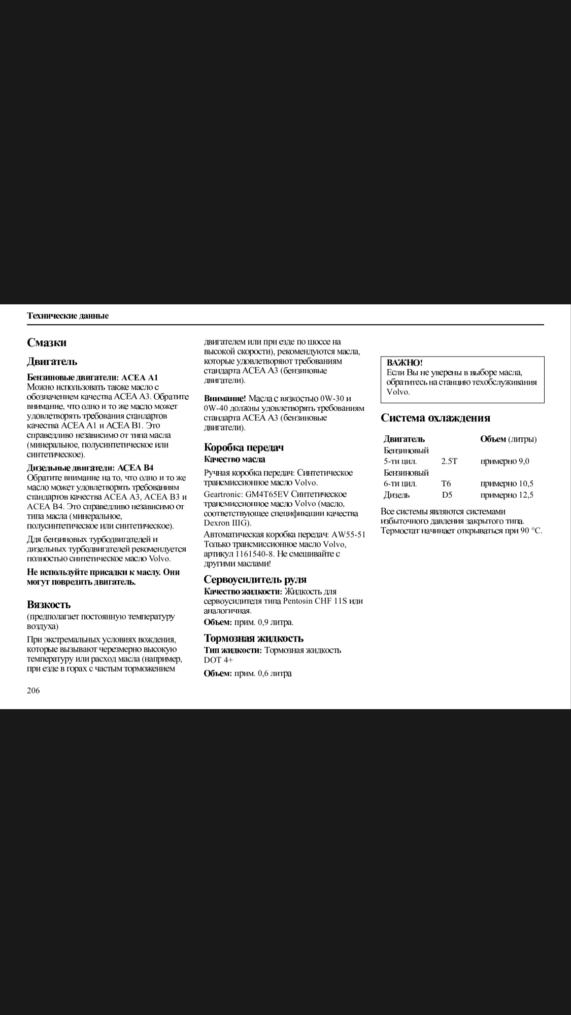

Вот что по этому поводу говорит мануал для хс90-2004
