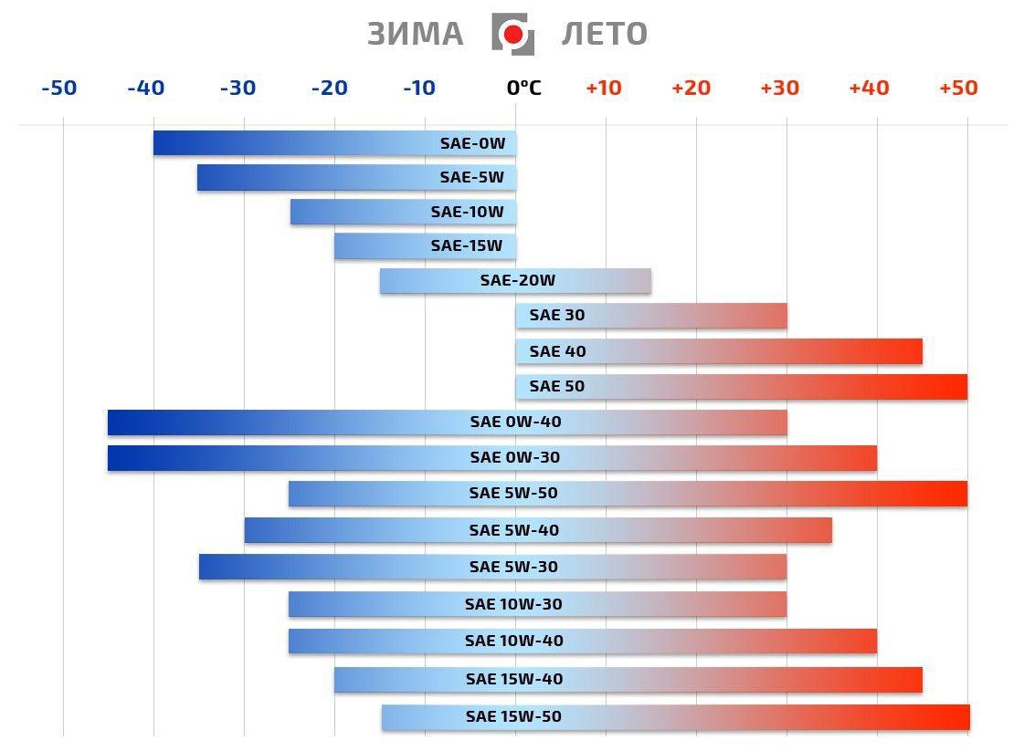

2) Насторожено смотрю на таблицу ниже, в которой указано, что 0w20 теряет свои свойства при летней температуре выше, чем бывает летом.

я извиняюсь , но не вижу в таблице 0W20 ...
я и не топлю за 0w20 , потому и поднимал этот вопрос ...для себя в дальнейшем планирую 0w30 ,
Я складываю 1ю и 5ю строчку и получаю температуру …. +15* 🫣
ночью кончились силы изучать вопрос рабочих температур для 0-20 , где пишут и везде по разному ,зимние температуры вроде рядом -40-50 , ладно , но с летними температурами разбег поболе +15+40 , но при этом пишут что плохо подходит для лета где выше +20 вообщем надоело и я ущел спать в3.00 без четкого ответа ...
если у кого есть готовый ответ подкиньте пожалуйста
Меня также это смущает - это заполярье что ли выходит? Где летом не выше 20* а есть данные, что и +15.

Вторая цифра это по сути температура наружного воздуха летом, при которой производитель гарантирует устойчивую масляную пленку.
Для 0w20 это условные +20.
