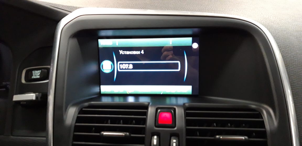

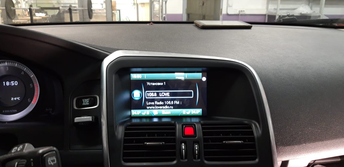

Хотим представить интересное решение по замене штатного мониторчика на 7-ми дюймовый сенсорный емкостной экран на Андроид 7.0. Интересное тем, что позволяет полностью сохранить на новом мониторе всю штатную информацию, которая выводилась на заводской экран.

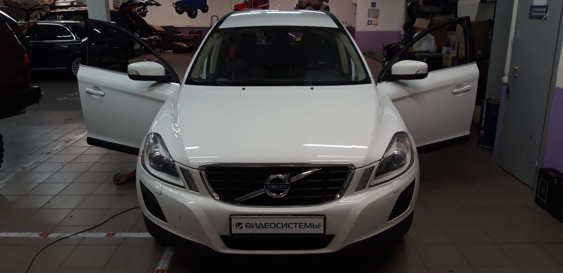

Итак, заехал к нам ХС60 2010 года.

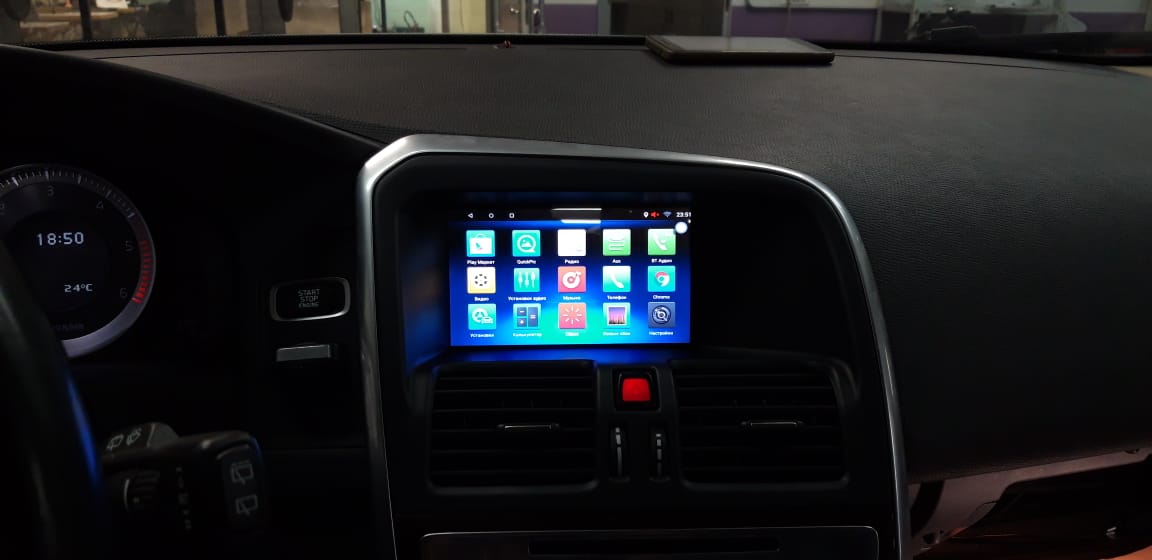

Мы установили в него систему, состоящую из оригинальной вольвовской рамки под 7-ми дюймовый монитор, Андроид устройства и модуля, транслирующего всю штатную информацию с оригинального монитора на Андроид. Владельцу теперь доступен практически весь функционал современного планшета (Яндекс Навигатор с голосовым управлением, пробками, радарами, Онлайн ТВ, Онлайн Радио, Ютуб и пр.). Дополнительно, установлена камера заднего вида.

Если это то, что у меня стояло, то тач работает только в режиме андроида. Т.е. надо туда войти через кнопку Медиа, если правильно помню. Там выбрать не сд, юсб, а тач.
И ещё ограничение - память заложена, закинуть туда проги из макета не удавалось. Приходилось делать точку доступа и ноутом по вифи закидывать через командную строчку:)
Но проги сразу поставить нужные и забыть.
Зато мультики, карты нормальные доступны.
Как на 60 не знаю, а на хс70 требовала подрезать кожух справа вверху. Иначе тач дурковал и тормозил :) Видимо, на рамочку давил немного.
