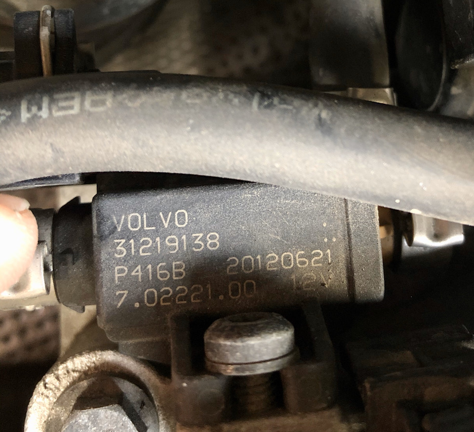

Если вопрос с патрубком, а вероятность высокая - то конечно же в сервис выявить и заменить. Клапан управления турбиной аналогично.

Клапан проверьте (вольво сервисы должны уметь диагностировать быстро), патрубки осмотрите - визуально достаточно.
Авто не встанет, в худшем случае отключится основная турбина, обгонять другие ТС без турбины будет тяжело.
Вбивайте в яндекс вашу ошибку - найдете номера аналогов клапана Pierburg (адекватная цена 4-5 тыс) для своего мотора, а так же китайские варианты (али, озон) за 1-2 тыс с вариантами доставки хоть завтра.
Клапан если pierburg 7.02221.01.0, но там по хорошему надо поездить с подключенной ВИДА, а на приборке время от времени будет Джеки Чан появляться...
Патрубки вроде в норме.
Клапан, который нужно проверить - это контрольный клапан турбокомпрессора, который подачу воздуха регулирует?
Он самый, фото выложили выше.
Ездить не нужно - видой, либо тестером проверят за минуту.
Я бы сразу купил аналог на замену.
