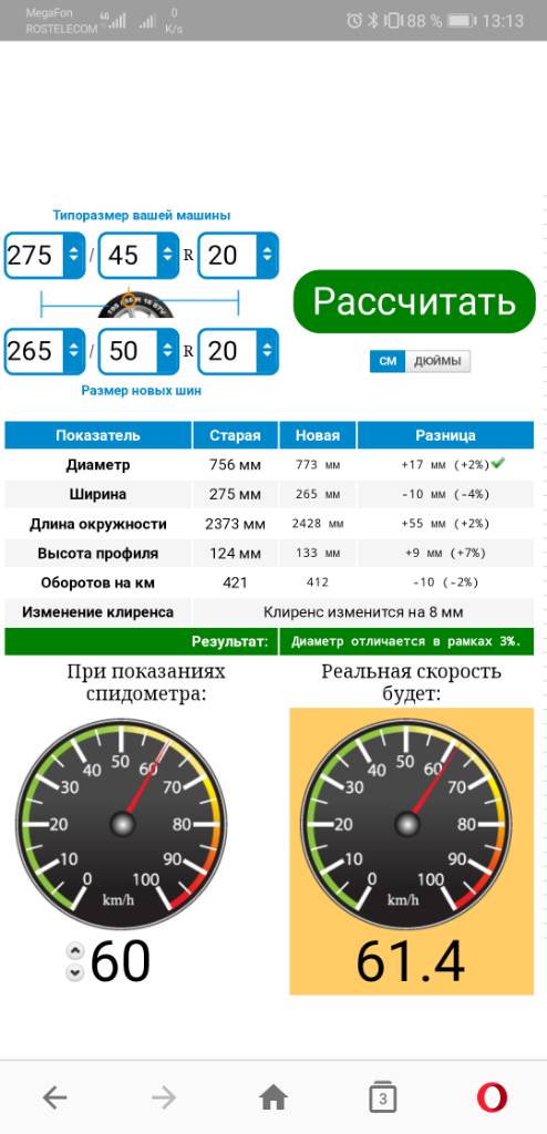

всем привет! подскажите кто-нибудь, хочу поставить колеса r 20 штатный размер 275/45/20 если поставить 265/50/20 нормально встанут?

Калькулятор что говорит? И с чем связано? 275/45 много куда идет и потому относительно недороги.

Понятно. 265/50 тоже аерикано-азиатский размер. Встать встанут. Насколько будет врать спидометр - надо считать диаметр колеса или вбить данные в интернете в калькулятор.
Высота в мм. 50% от 265мм это примерно столько же как и 45% от 275мм.
Штатная высота 123.75мм от диска до протектора. А ваша будет 132.5.
Прилично на диаметре. Не знаю чего покажет спидометр.
Извиняюсь, не те размеры, по ссылке сами посмотрите, там наглядно сравнить можно.
Мне нравится вот этот, наглядный
https://shina-calc.ru
В общем, я бы не ставил такой размер. Спидометр даже на 60км/ч начинает занижать реальную скорость. И сильно.
На штатных колесах на спидометре 60, по гпс 58-59. А тут +2 почти...
К сотне, подозревпю, будет реалтная 105!
А это неизбежные штрафы.
По моей ссылке лучше на большом мониторе смотреть, там вся подвеска шевелится, очень наглядно, внизу пишет что и куда ушло.
В принципе все одинаковые и нормальные, кто к чему привык.
