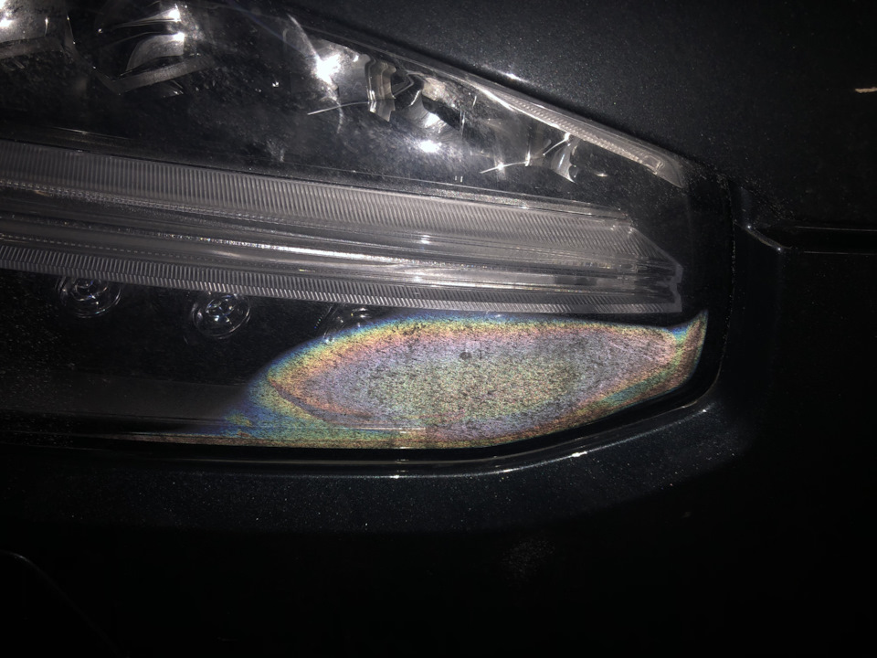

@Abdrew, стремное дело, у меня лет 5 назад на MDX такая шляпа была, дело было летом, через 2 недели коротнули светодиоды, в конечном итоге расплавился провод в верхнем жгуте. Итог новая фара и геморроя месяца на 1,5 с проводкой. А нужно то было вентиляционные клапана почистить, при первых симптомах
Вот так было
А вот это вентиляционные клапана, который нужно заменить или почистить

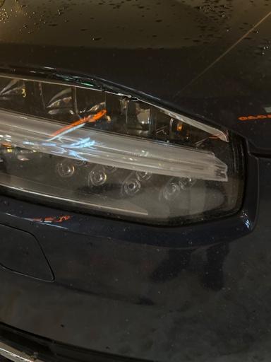

Фото своей фары сделайте и условия, при которых возникает. Кстати если из теплой мойки выехать на сильный мороз будет тоже
