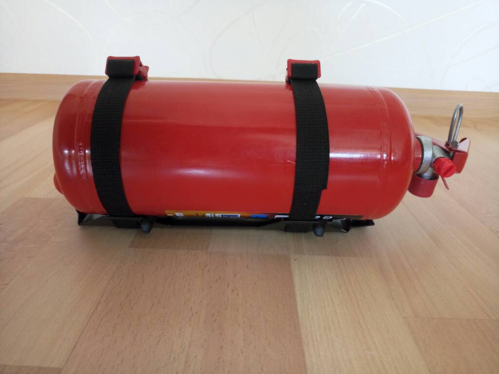

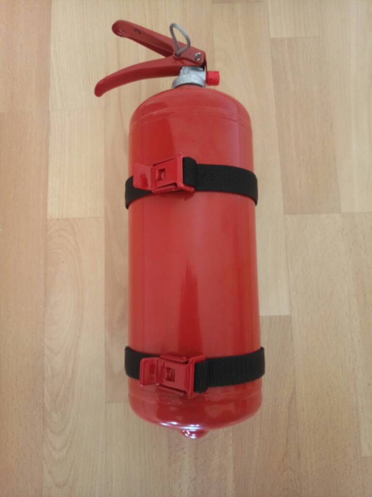

Добрый день. Купил в машину новый огнетушитель, а закрепить его было не где. И для того чтобы он не громыхал по багажнику, я поискал варианты решений в интернете, и решил заказать себе крепление для огнетушителя от VAG (номер для заказа : 1Z0 860 231 A стоимость: 429 рублей) само крепление предназначено для небольших по размеру огнетушителей, поэтому необходимо внести два изменения: 1. Отогнуть верхнее крепление (что бы большой огнетушитель влезал по верхнему габариту.)2. Заменить ремни крепления на более длинные. (Ремни 18мм шириной купил в отделе для рукоделия 1.5м =40 рублей) . Далее буду крепить все на стенку в багажнике. Надеюсь Вам будет интересно и полезно.
