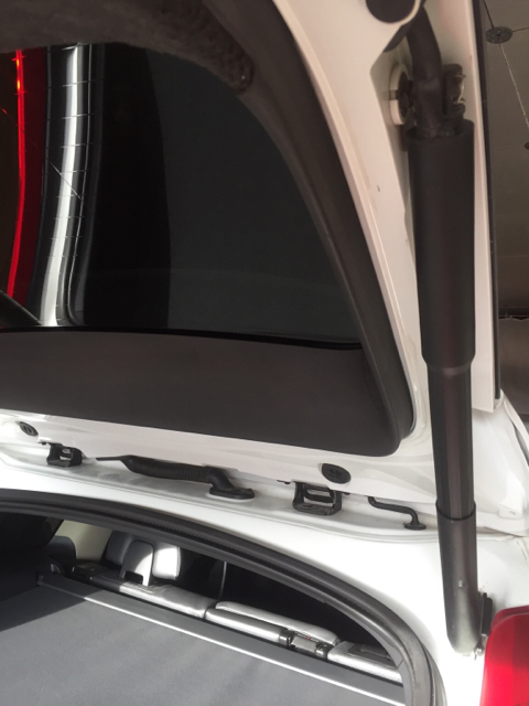

Неделю как не открывается и не закрывается багажник как должен. Происходит это рывками по 5 см как на открытие так и на закрытие. Что делать? Подумываю уже менять на газовые стойки.

Всем добрый вечер! Результат такой: сделали диагностику и вердикт замена амортизаторов. В одной из стоек диагностировали отказ какого-то блока который отвечает за конечное положение крышки багажника. Грустно! И рассчитали в Обухов на Измайлово 44.000р. Капец!!! Если даже купить самому стойки, установка и прописать через vida у них стоит 6.000р. Буду искать варианты.

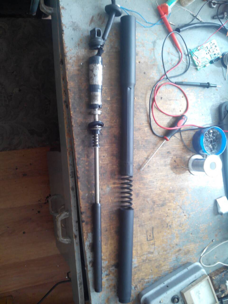

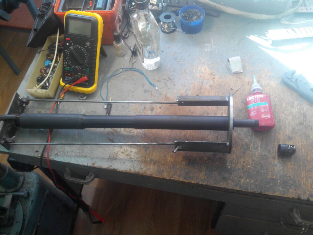

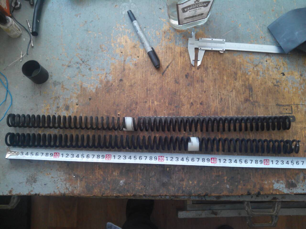

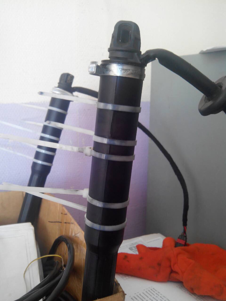

Добрый день уважаемые форумчане! Наконец-то закрыл тему по стойкам и решил об этом рассказать.
Решил я попробовать их разобрать, получилось как видите, прозвонил движки они тоже оказались живые только немного поржавели. Далее пружины, как видите лопнули не понятно от чего, но пришлось вырезать фторопластовые втулочки и вуаля. Собрал, склеил стойку, поверх когда снял стяжки одел термоусадку. Поставил на место всё работает. Да, кстати забыл в стойках сделал технологические отверстия под вывод влаги(отверстия под вэдэшку). Если кому помог, очень рад.
