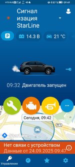

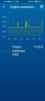

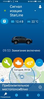

2 недели назад купил в Авилоне XC60 мягкий гибрид. Первоначально все радовало. На пробеге 300 км по трассе вдруг предупреждение о низком уровне заряда сети 12 вольт + желтая черепашка. Разворачиваюсь в Москву. Старт-стоп не включается, в душе начинаю готовиться к блек ауту и эвакуатору. Доехал до Москвы. Всю дорогу данные от сигнализации в смартфоне показывали то 14 вольт, то 12,8 вольт. Звоню в Авилон Сервис (все-таки оплатил расширенную гарантию). Ответ: Вам надо подружить комп с АКБ, а для этого нужно ПО которого у нас нет. Санкции, все дела и Шведы нас отключили... Езжай в 77Вольво - там помогут. Звоню в 77Вольво: Зачем вам отключать датчик если АКБ может быть дохлой? Приезжайте на диагностику а там решим. Записался. Завтра поеду тестировать и ставить диагноз. Ну и утром все ОК, машинка два дня бегает как здоровая, ошибка не вылазит. И вот сейчас на трассе опять появился чек на низкий уровень заряда сети 12 вольт. По сигнализации в сети 14,3 вольта. После остановки и выключения авто - 12,6 вольт. Через час 12,8 вольт.
Как говорится - будем посмотреть, что завтра скажет 77Вольво.
Предполагая что дело в АКБ пытался ее искать, чтобы прикинуть бюджет. Оказалось что в России нет таких АКБ, а заказ из Швеции 3-4 месяца и стоимость 60-110 тыр (данные от 77Вольво). Позвонил в Минск дилеру Вольво, сказали что на складе нет но привезем за 30 дней. Очень понравилось общение с белорусским инженером! Узнал про свой гибрид в разы больше чем до этого от наших.
П.С. В Авилон-сервис удалось пробиться только после написания жалобы и вынос мозга двум манагерам. В итоге позвонили и тоже пригласили на диагностику в воскресенье. К тому времени у меня уже будет инфа от 77Вольво.

Сегодня утром посетил 77вольво. Добрался до вьезда на территорию нормально, но во время заезда на территорию словил желтую черепаху и далее 2 км/ч. Протестировали АКБ - годнота. Протестировали ошибки: их много, на 3 листа. Особо обратила внимание "Высокоё сопротивление в цепи питания чего-то там...". Посмотрели затяжку клемм и бинго - плюсовая болталась! Решили что это возможное объяснение проблемы. Ошибки убрали для чистоты эксперимента, подружили датчик АКБ с батареей, затянули клемму. Домой 10 км ехала нормально. Дай Бог чтобы на этом мои мытарства с этим "Низкий заряд цепи 12 вольт" закончился. Время покажет.
