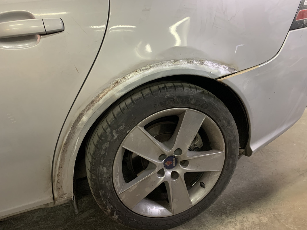

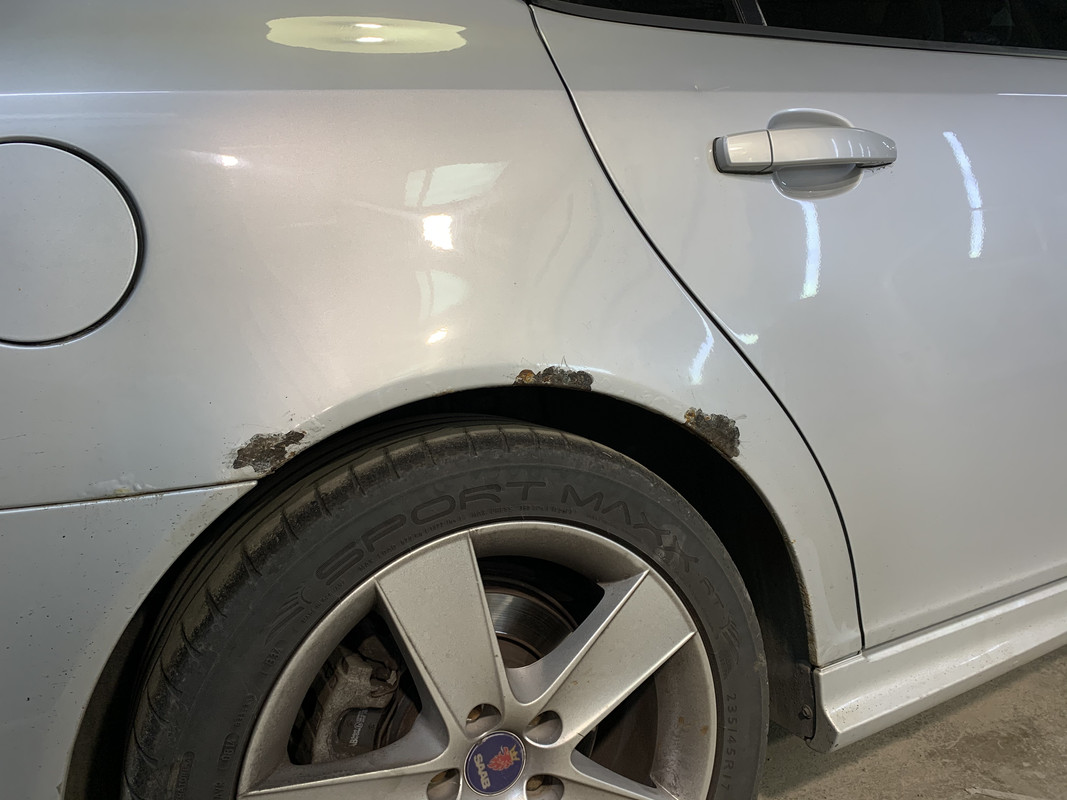

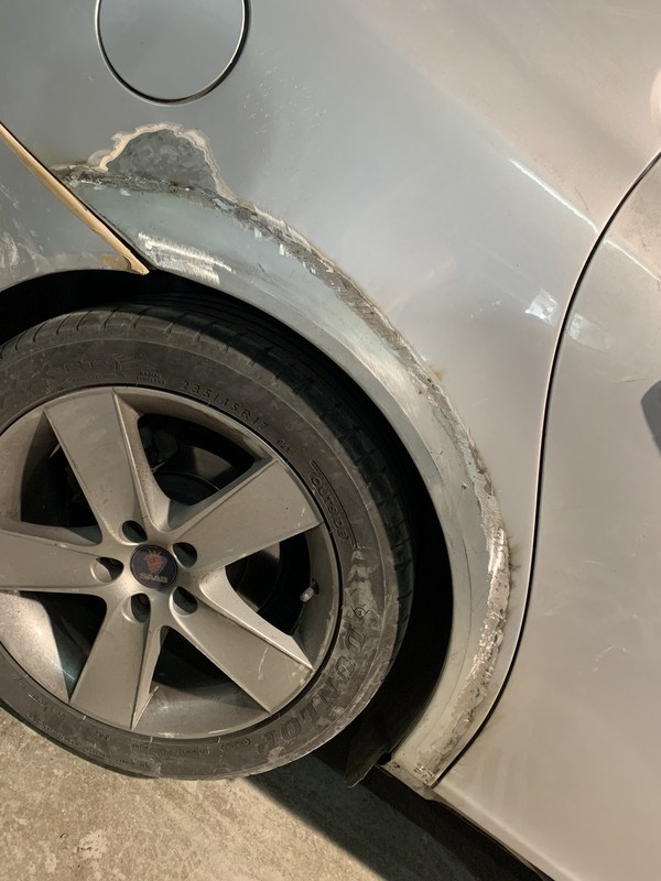

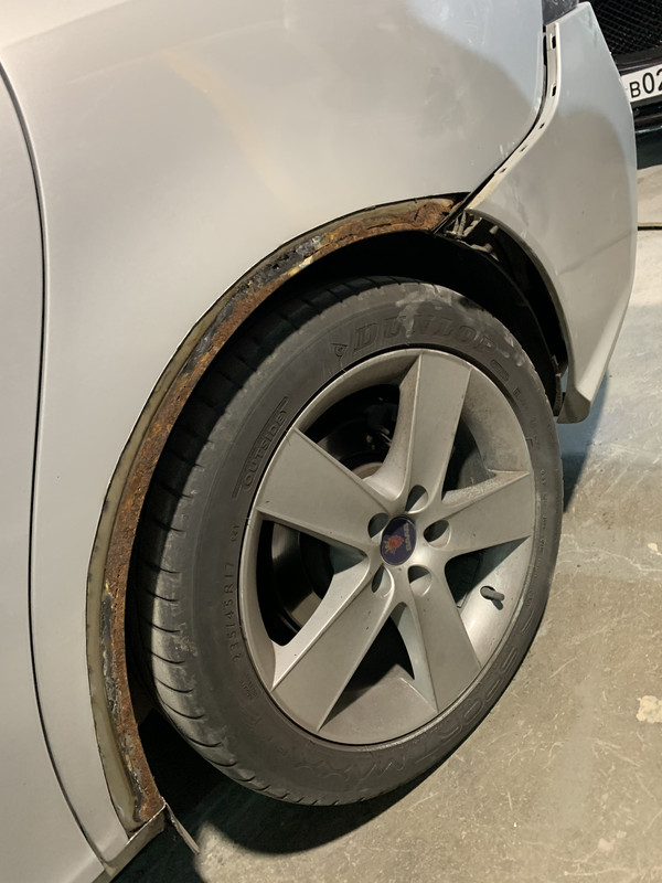

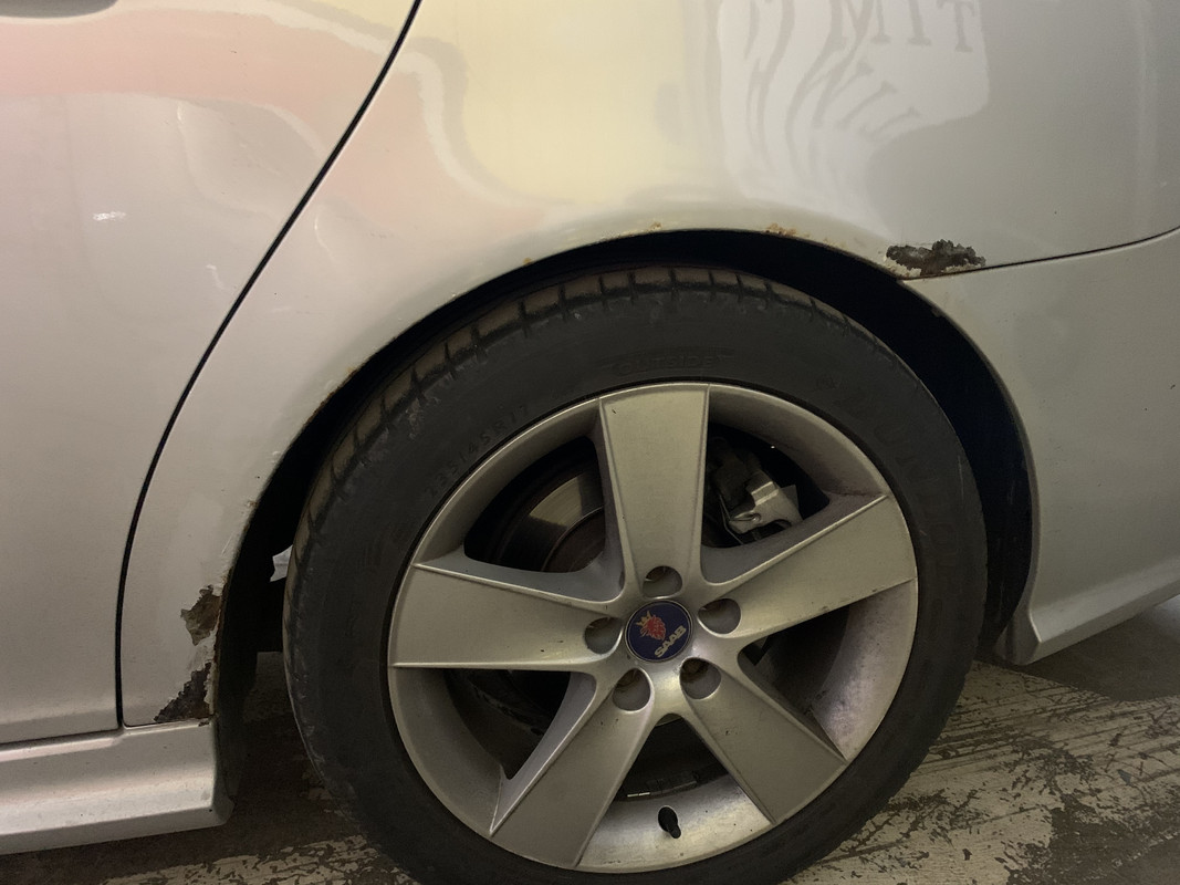

Изначально клиент обратился к нам с данной проблемой задних арок

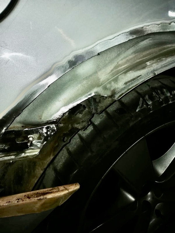

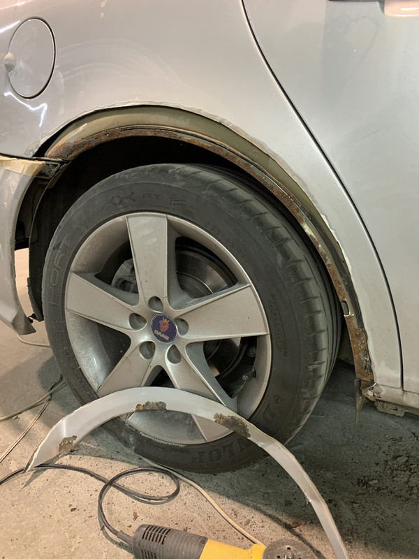

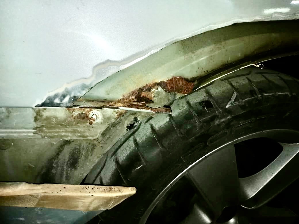

Вырезаем арочки и смотрим в каком состоянии у нас внутренняя часть
так же присутствовали очаги корозии поэтому вырезали пораженные участки и подварили небольшими вставками

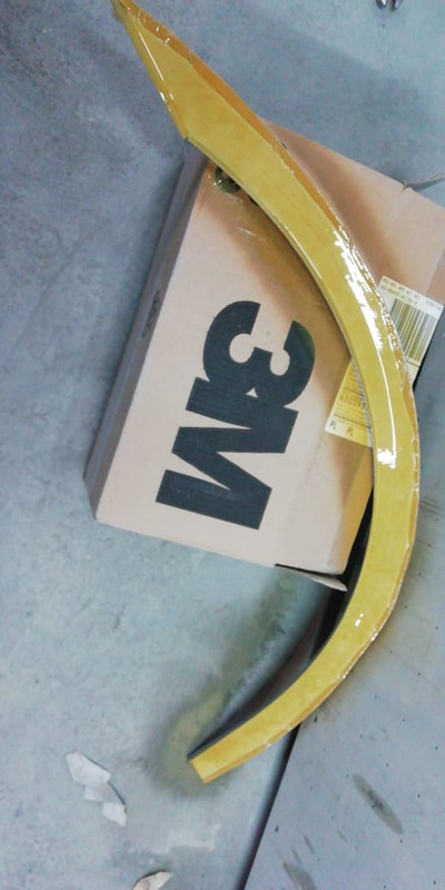

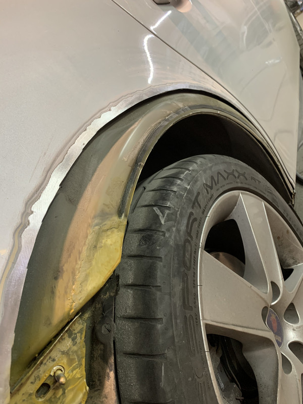

ОБЯЗАТЕЛЬНО обрабатываем оголенный металл кислотным антикорозийным грунтом,его также называют фосфатирующим
этим же фосфатирующим обрабатываем новую арочку со внутренней стороны

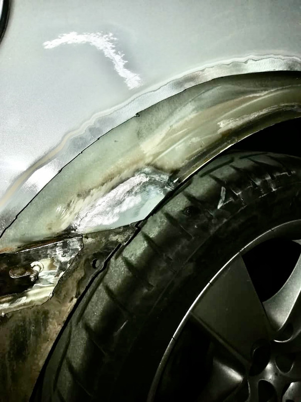

ввариваем новые арки сплошным швом и ровненько зачищаем болгаркой

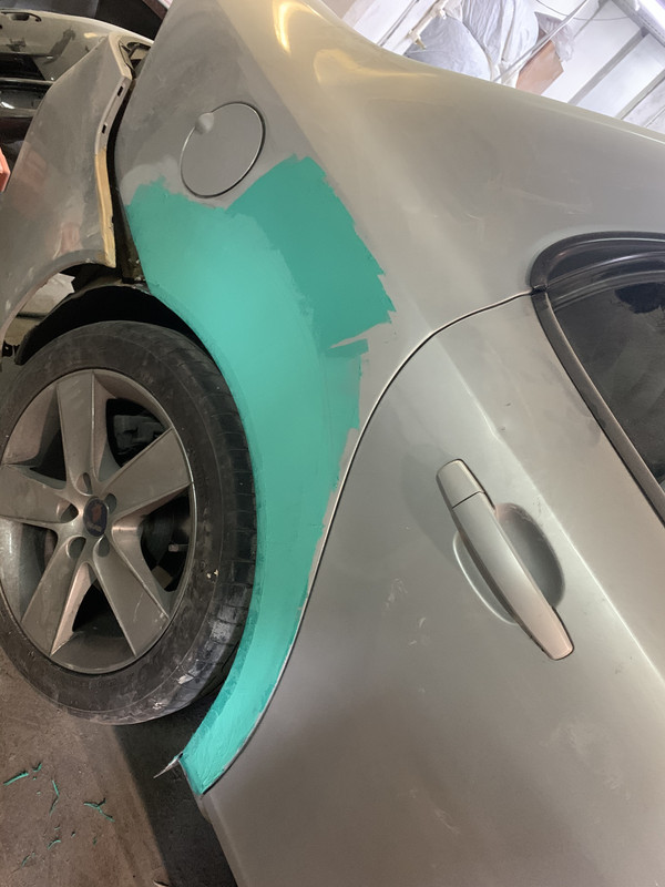

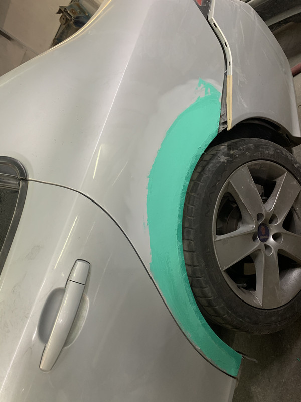

выравниваем шпатлевкой усиленной стекловолокном

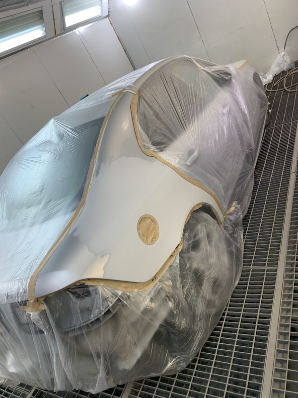

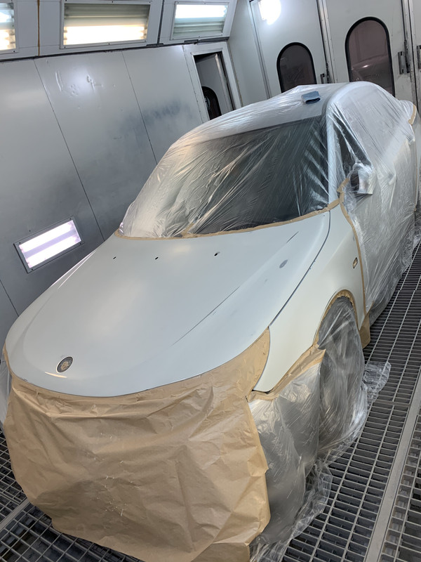

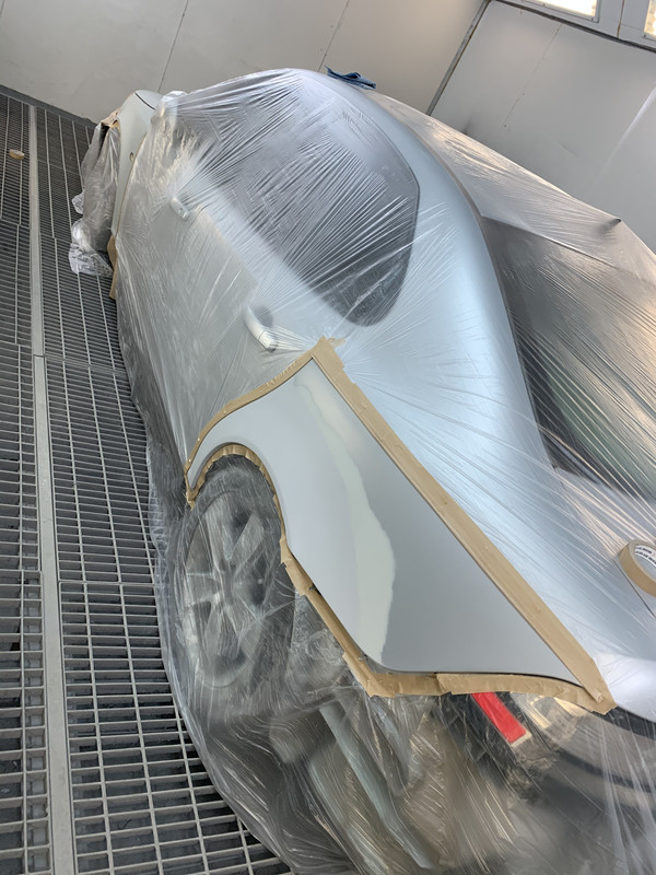

И вот автомобиль у нас уже в покрасочной камере и готов к окрасу

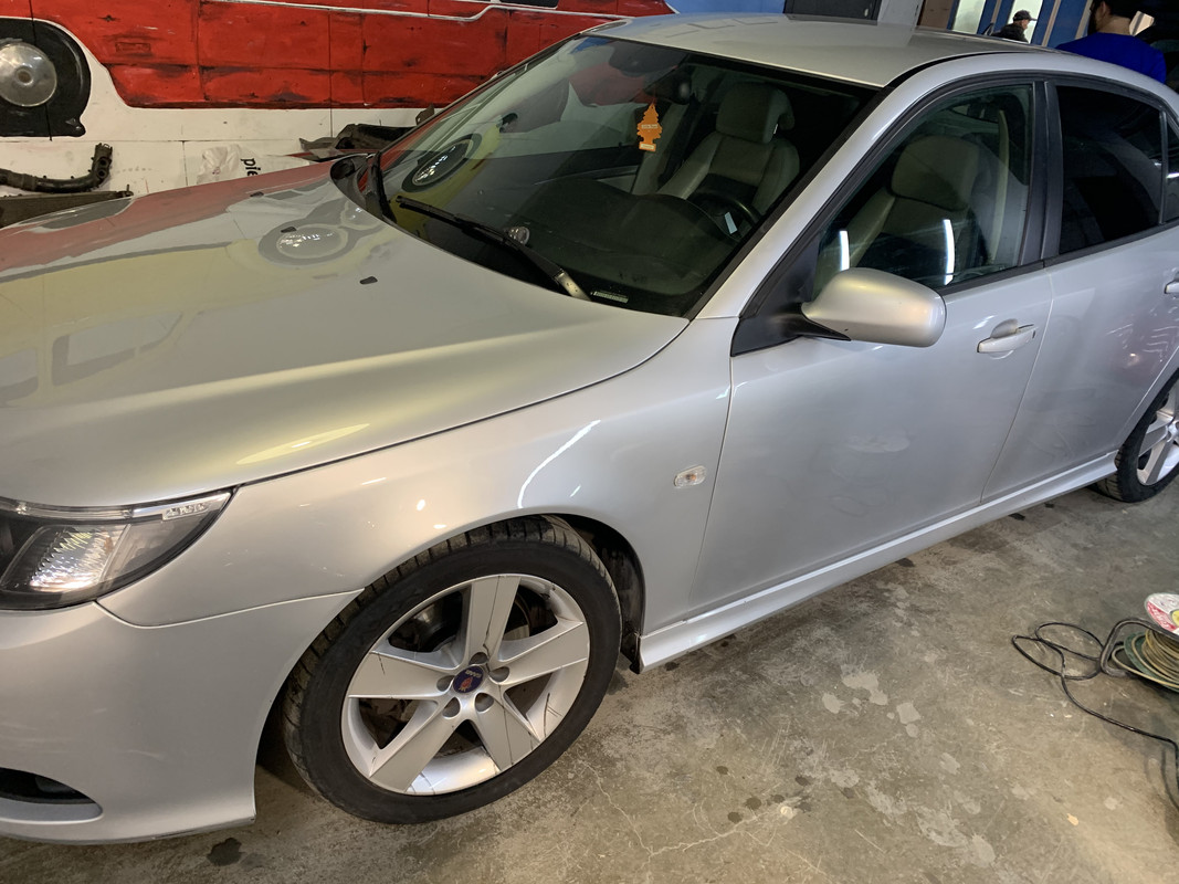

на капоте были легкие окисления аллюминия и еще пока незначительные рыжики на переднем крыле которые клиент решил тоже вовремя устранить

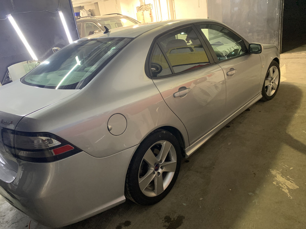

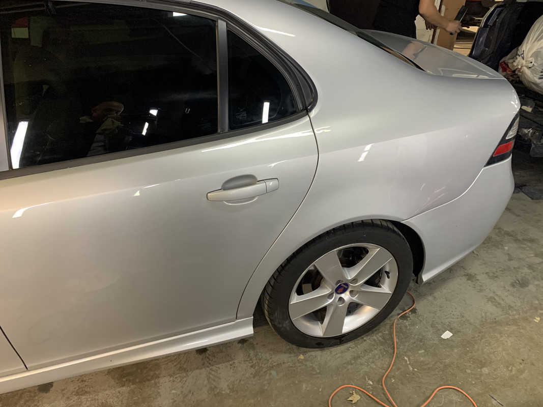

ВуАля
и автомобиль готов
Цвет подошел идеально за что спасибо всей нашей команде

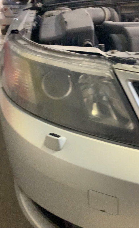

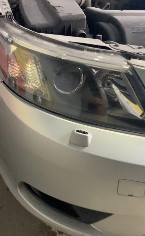

В подарок клиенту отполировали передние фары
У нас для каждого клиента найдутся приятные бонусы
Результат полировки виден невооруженным глазом
