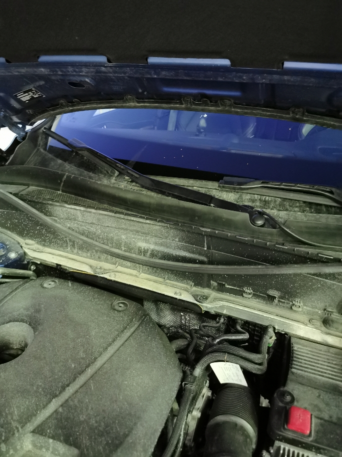

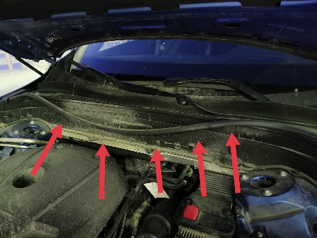

Фотку резиночки прилагаю.
Не благодарите :)))
Грязь за пару лет набралась, но у меня дофига дальняков. Скандинавия, Питер, Мурманск и т.п. Поэтому по факту, на менее трассовой машине, будет меньше. Ну и на дальняк можно вернуть на место. Мне просто лень :))))
Весной верну на место.
А резинка не упадет внутрь моторного отсека?
На дизеле так же хорошо работает ваш лайфхак или только на бензине?
Я же сказал - езжу так много лет. И не только я. Дизель или бензин пофигу. Хс70 д5, хс90 д5, хс90-2 д5, хс90-2 т5, в40цц д2.
как? там это не реально!

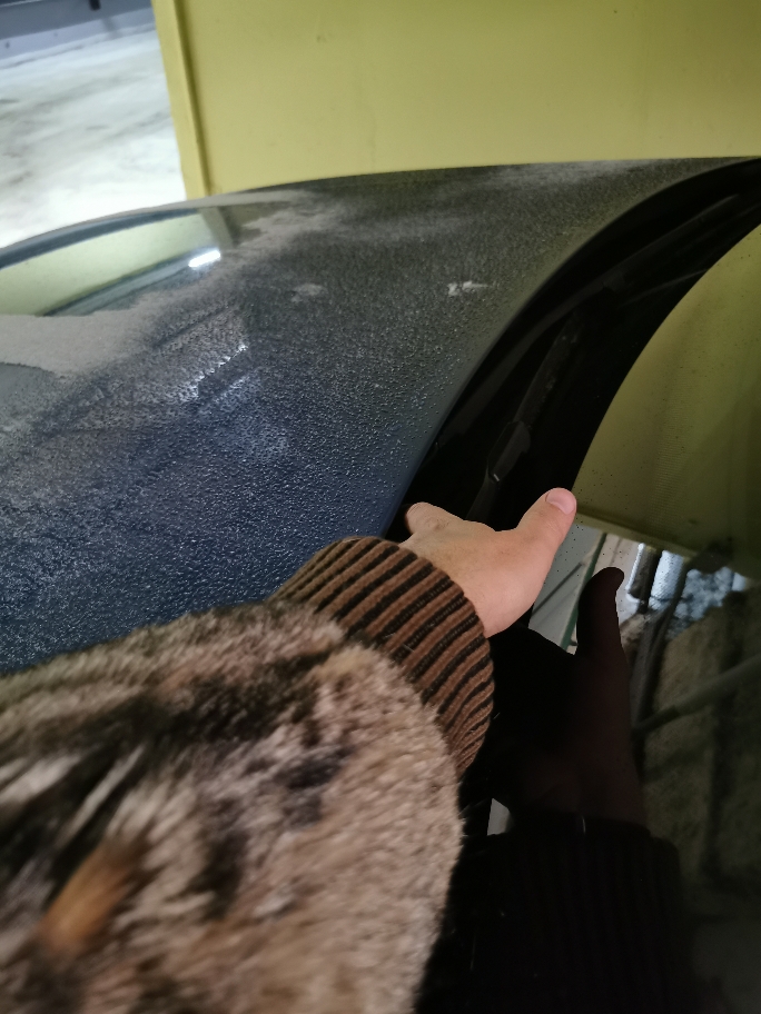

Сделал фото сегодня. Ехал в снегопад.
Там, где рука, прям тепло :)
Попробовал освоение понравилось снега действительно не набирает но мне кажется что надо ставить другую резинку более низкого профиля Ну как поведет в большой снегопад вода куда должна выходить там резинки нет она будет стекать в моторный отсек
Там есть бортик. На Р3 небольшой, на спа огромный. На хс70 ездил, тоже проблем не было.
Так-то под капотом дофига воды-то :)))
