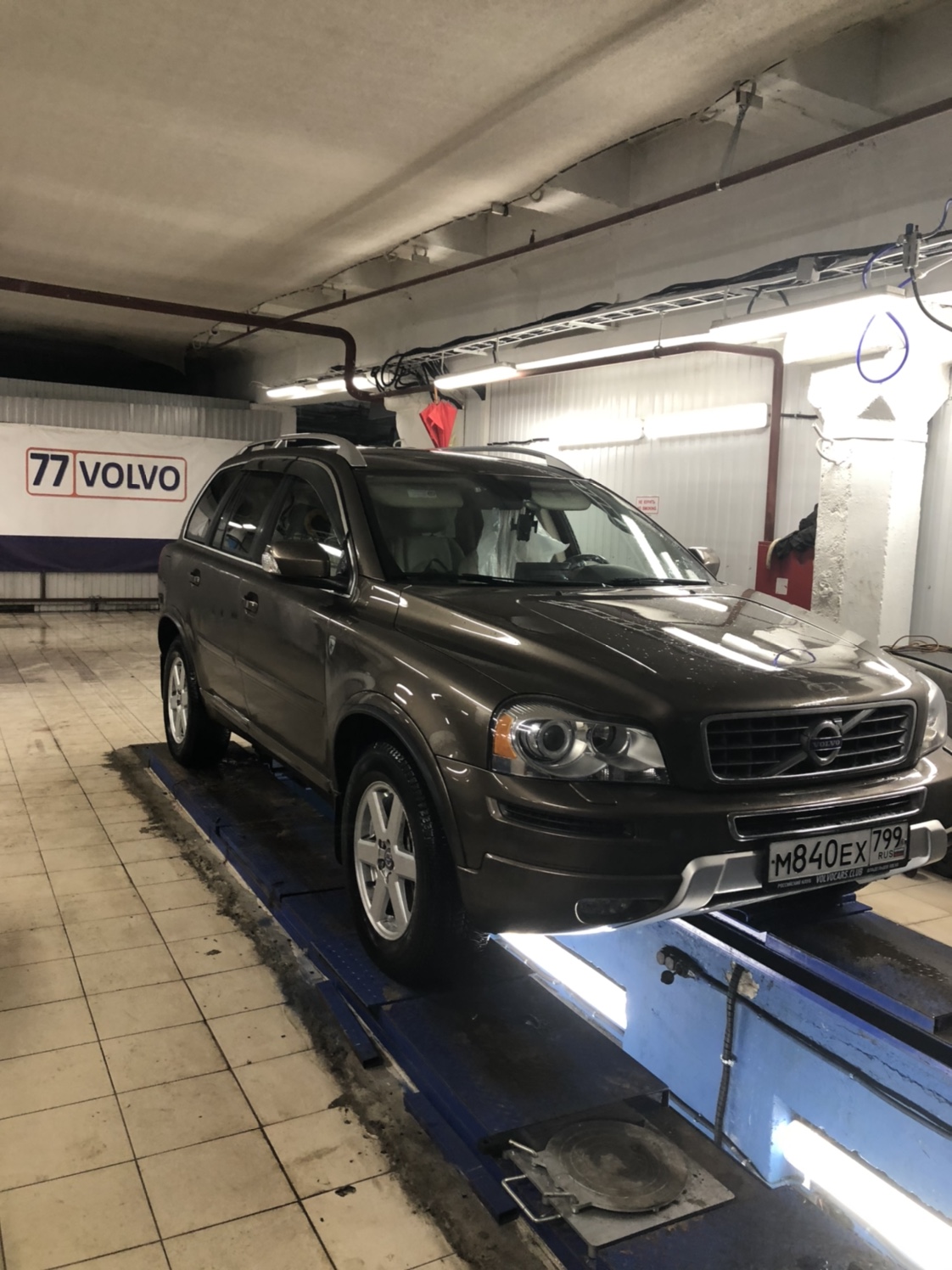

Принцип действия люфт-детектора заключается в имитации нагрузок, которые испытывает подвеска в процессе реального передвижения автомобиля по дороге, то есть под нагрузкой, например по неровности. Автомобиль заезжает колёсами на подвижные платформы, после этого мастер с помощью специального пульта включает стенд и поочерёдно выбирает разные режимы диагностики.
Площадки двигаются, чем имитируются ударные нагрузки, возникающие при движении по неровным дорожным покрытиям. Усилия, прикладываемые к колёсам, создаются при помощи мощной гидравлической станцией. Перемещение платформ приводит в движение элементы подвески, а мастер в это время осматривает все её компоненты.

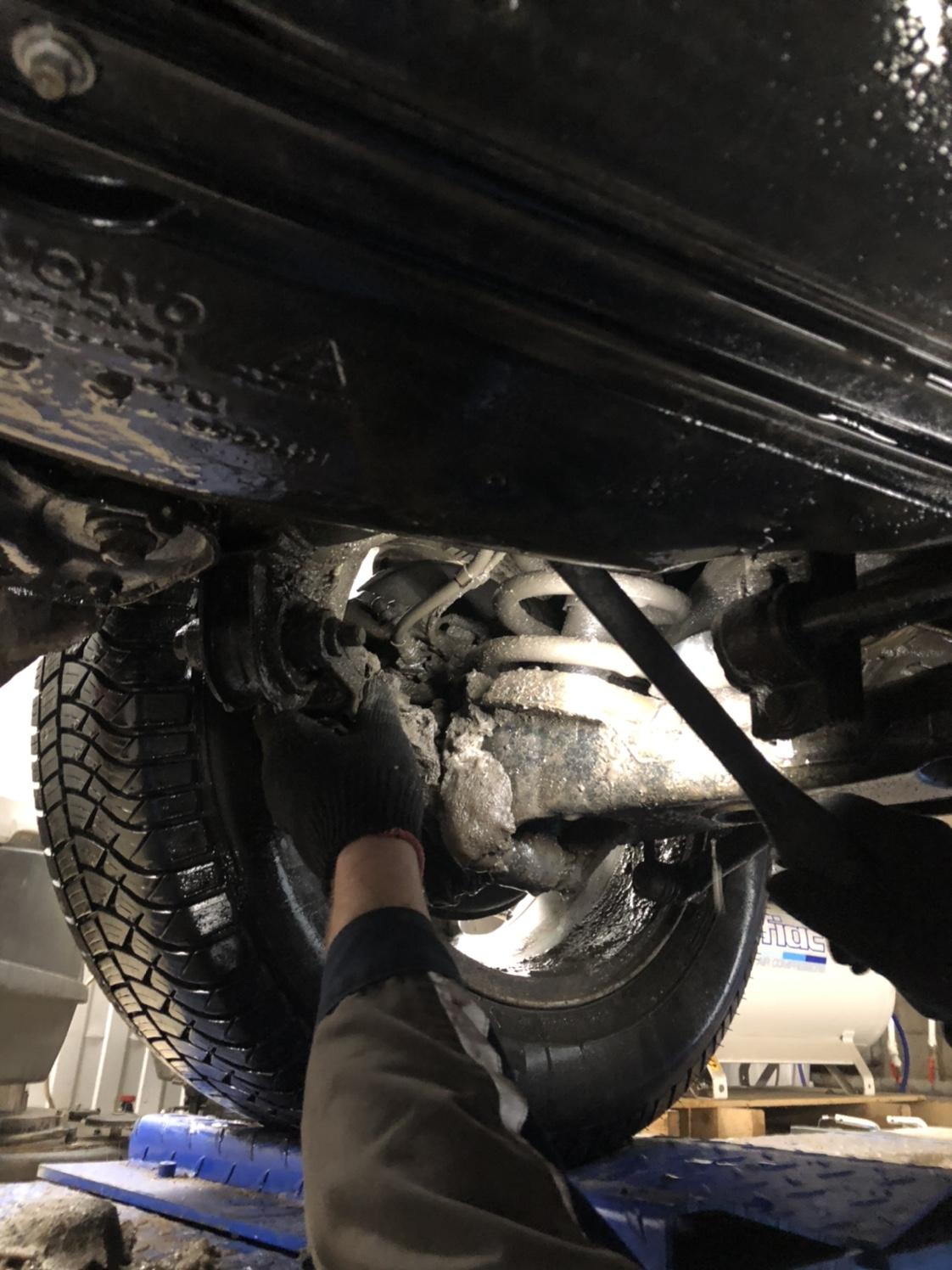

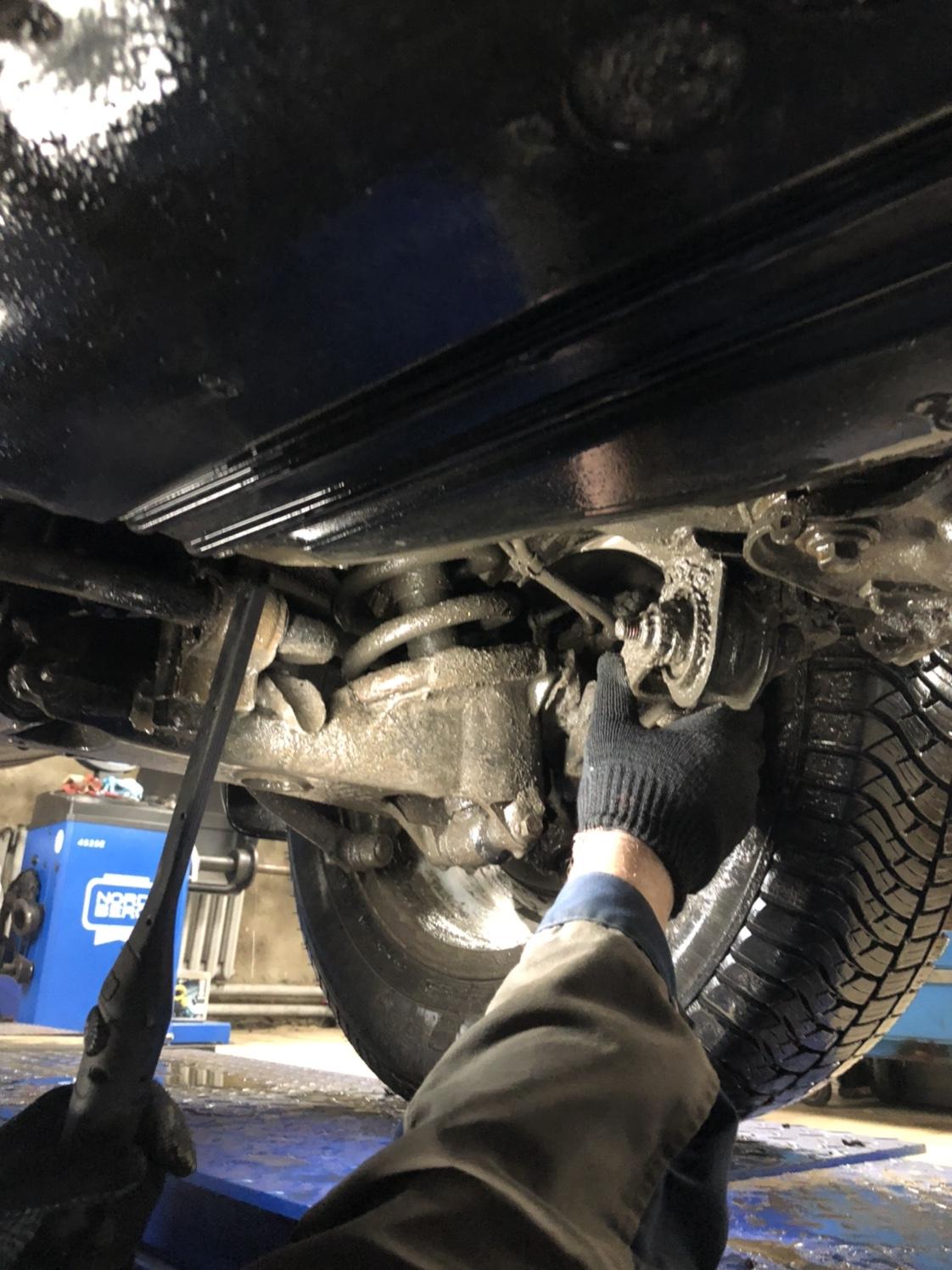

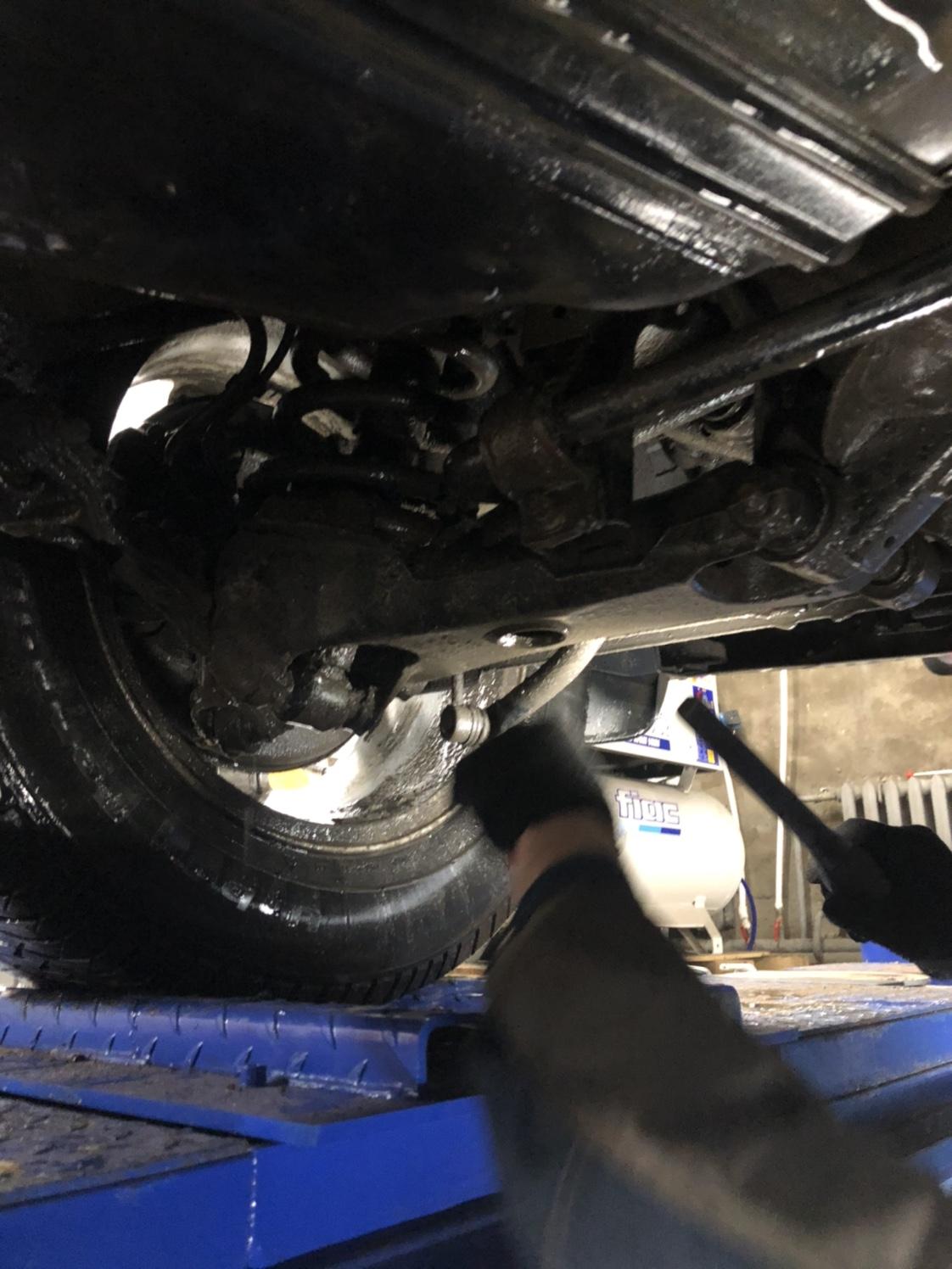

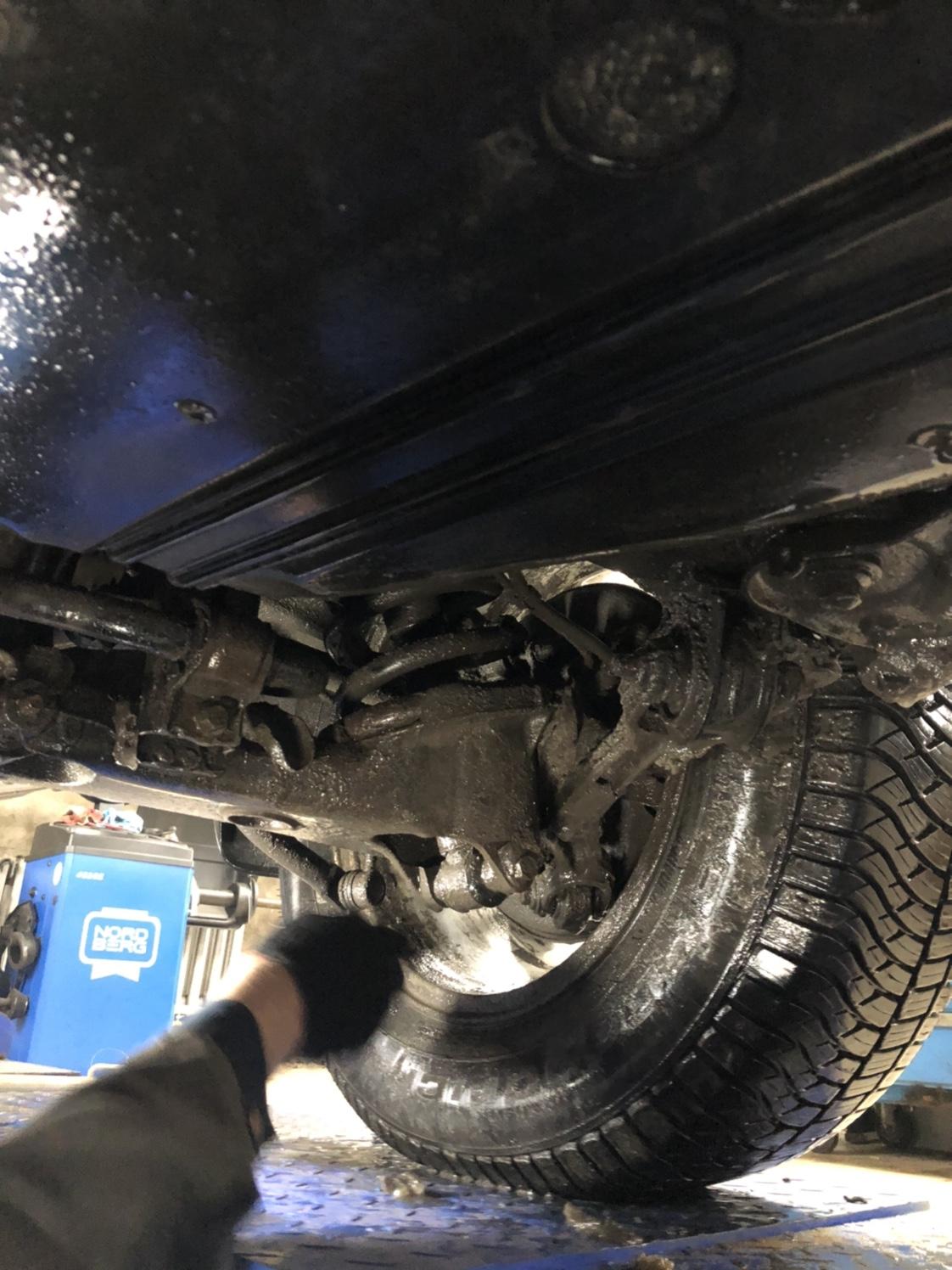

Диагностику сделали,качает в разные стороны,чётко видно работу всех узлов подвески,если бы были трещины или люфт в сайлентблоках-было бы видно сразу,+стойки стабилизаторов,наконечники рулевых тяг,полезная тема в общем!

Сегодня проверил тоже подвеску, всё потрясли и посмотрели. Маленькие люфты на шаровых нижних рычагов. Ничего страшного, результатом доволен. Спасибо ребятам из 77 Volvo! На память сфоткались.
