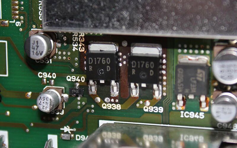

Была такая же проблема, магнитола HU-850, решил путём перепайки вот этих транзисторов, теперь все работает!!!
Это частая болезнь на hu850 с проблемой подсветки, чтения дисков и регулятором громкости. здыхают транзисторы именно в этом месте. На hu650 случается на много реже.
