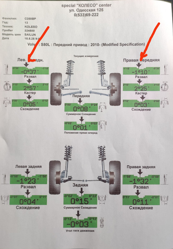

Купил авто на старой зимней резине, решил докатать сезон и выкинуть. Машина ехала прямо, руль стоял ровно, никаких вопросов не было. Купил по весне новое лето (Kumho Ecsta ps71), приехал на шиномонтаж переобуваться, монтажник сказал, что зима неравномерно съедена, порекомендовал сделать развал. Я сделал (в профильном сервисе) и началось вот это все описанное выше. Переделывал развал еще пару раз - результат все тот же. Сервис разводит руками, говорит с авто все в порядке, замечаний по подвеске нет, показывает распечатки развала и схождения где все в допусках. Говорят, возможно резина какая-то кривая. Наступила зима, купил новую резину (Maxxis Premitra ice nord) - ничего не изменилось. То есть, вариант с кривой резиной отметаю, потому что купить два кривых комплекта подряд это какое-то маловероятное совпадение. Съездил в другой профильный сервис, сделал развал там - не помогло. Решил пристальнее глянуть подвеску, оказалось, что передний левый амортизатор помер. Заменил оба, но это никак не повлияло на проблему. В принципе логично, аморты вроде бы на схождение не влияют. Также сервис приговорил опорные подшипники - заменил, эффекта нет. В интернете нашел много случаев, когда у людей такая же проблема была из-за того, что один из рычагов был гнутый. Заменил сразу оба передних рычага (поставил оригинал от Форда). Результата ноль. Все это также каждый раз сопровождалось развалом, который как всегда на бумаге был идеален.

В чем же может быть дело, если развал в норме, подвеска в порядке, а машина все равно упорно едет в бок?
