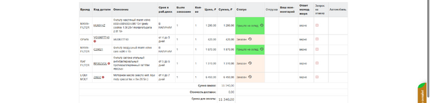

Всем доброго времени суток.
Посоветуйте фильтра (масляный, топливный, воздушный, салоный) какого производителя устанавливать на ХС 90, дизель 235л.с., 2016г.
Я ставлю МANN-FILTER (масло, воздушный двиг). Салонный без разницы, любой угольный, я ставлю RAF - устраивает. Топливный оригинал. 1754920788902.png
