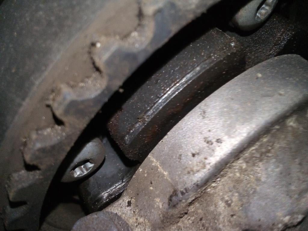

Меньше месяца назад поменяли мне комплект ГРМ с помпой и натяжителем. При этом сказали, что запотевание на муфтах распредвалов имеется (фотку прилагаю), сказали на следующем ТО посмотреть. После , через пару дней обратил внимание на то, что между боковой и верхней пластиковой крышкой появилось немного масла. Я подумал, что это после ремонта просто грязь, протер тряпкой и на этом успокоился. Однако, потом масло появилось снова, сегодня снял боковую крышку там все в масле! Пробег после замены ГРМ две тысячи. Откуда могло потечь если до ремонта все было идеально сухо!?
Могли ли что-то нарушить в процессе работ? Как думаете, коллеги? Машина 2011 года, сейчас пробег 142 тысячи. Ранее сальники менялись у дилера на 45 тысячах.
Или может новый ремешок и натяжитель увеличили нагрузку на сальники?

Для того, чтобы ремень увеличил нагрузку на сальник, постель распредвала должна быть очень сильно изношена. При вашем пробеге, вряд-ли.
ну для начала нужно понять откуда гонит. А вообще от времени сальники дубеют, может просто совпало что после замены они потекли

Если родные оригинальные отработали всего 45 тыс, то эти уже 100. Хотя в обеих случаях мало. Проверьте наличие картерных газов, может выдавливать начинает.
Смотреть вентиляцию картера,снимать муфты распредвалов-смотреть износ-менять сальники,теперь и ремень менять опятьменять прокладку масляного насоса и сальник коленвала до кучи,да и задние сальники распредвалов!!!

Добрый день. Это вполне возможно при замене комплекта ремня ГРМ. Новая установка действительно может увеличить нагрузку на сопряженные детали, т.к. ремень новый, ролик новый, по новой произведена натяжка ремня. (в моей практике были такие случаи, даже один раз потек насос ГУРа, после замены ремня)
Могут течь еще и сами муфты, и судя по фото это наиболее вероятная причина. Если текут муфты, обязательно при их замене необходимо заменить сальники.

Коллеги, подведу итог: вчера случилась замена муфт и сальников, а так же ремня ГРМ и генератора. Масло давануло как надо прямо, пришлось замывать достаточно большую площадь. Спасибо сотрудникам 77Volvo за работу и за существенные скидки.
