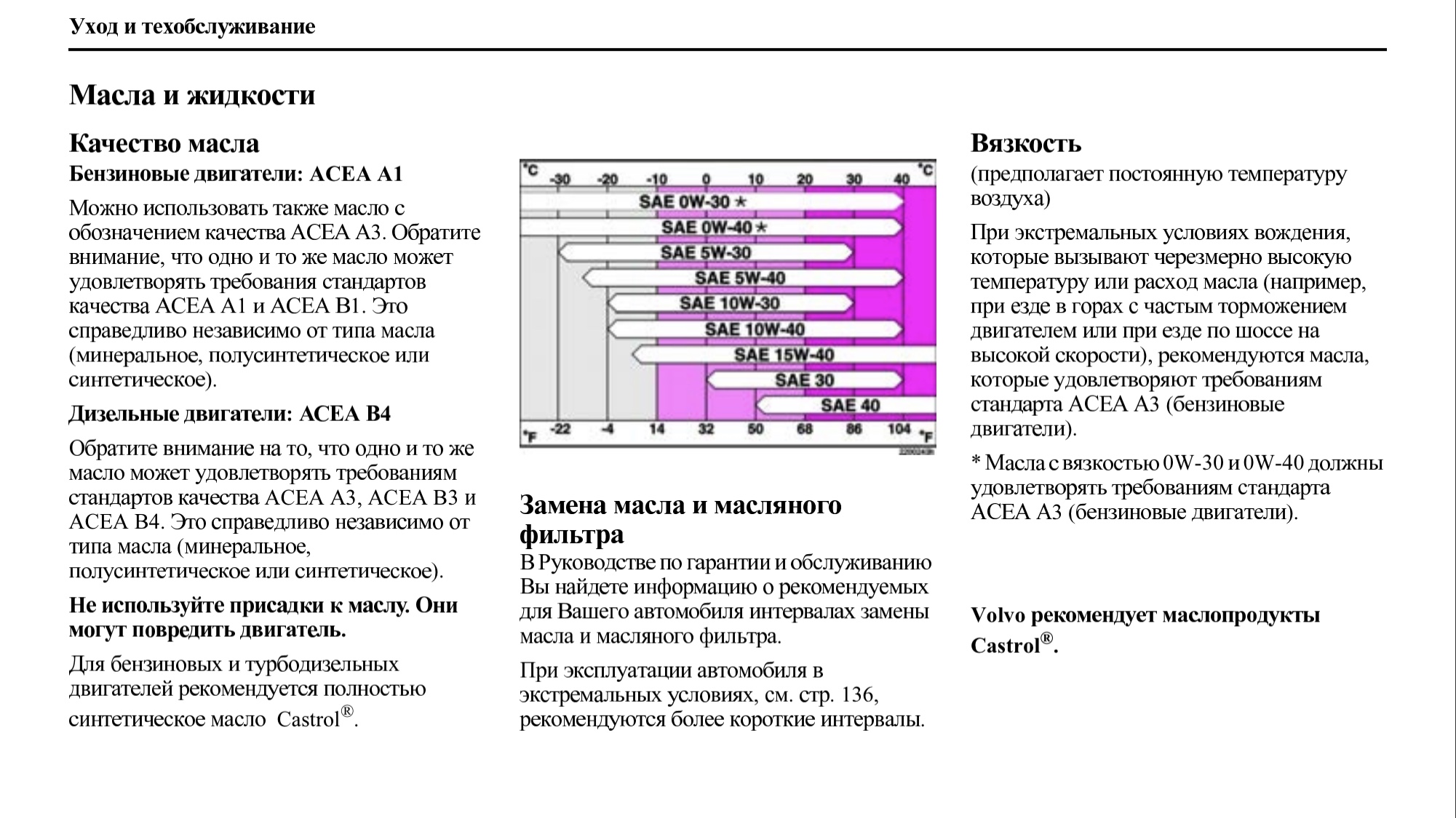

Привет ребята ! подскажите пожалуйста какое масло лучше лить в мотор ХС 90т6, 2004г
В мануале 2004г вот так-
А вообще под капотом должна быть табличка!
