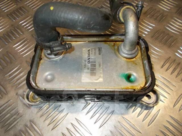

Парни помощь нужна, маслянный радиатор потек, дырочка появилось, вот думаю там же две шланги, может их вытащить и соеденить просто между собой, или это плачевно? Чем она помагает движку? Как я понял он греет масло в акпп да? Что если просто снять ее полностью этот радиатор, и шланги соеденить между собой, сегодня заклейл эпоксидкой металической, не знаю будет ли держать, вот хотел послветоватся, если не будет держать. Что делать дальше. Радиатор менять возможности нет пока.

Этот радиатор называется теплообменник, т е он не только греет масло, но и охлаждает, без него убьете АКПП. Только замена и чем раньше тем лучше.
А она меняется легко? Я имею введу под 4 болтами надеюсь нету масла сквозную в акпп? Хочу сам поменять, до сто далеко, не доеду, теплообменник она же целая да? Внутри масло не бедит нигде?
Есть там масло внутри!
Посмотрел, стоит на двигателе, тогда получается солью с движка а не с акпп масло, вчера не посмотрел где именно стоит. Спасибо большое
Он стоит на поддоне и там два? отверстия в него через прокладки. Заказывай прокладки и покупай б/у, они вообще редко выходят из строя. Только перебирал движок. Если надо есть от D5244T4, за недорого отдам.20200803_115440.jpeg

Для замены теплообменника масло сливать не обязательно. Пережмите подводящие шланги антифриза и снимайте теплообменник, что-то протечет, но всё не вытечет. Подставьте снизу ёмкость для сбора масла и всё.
