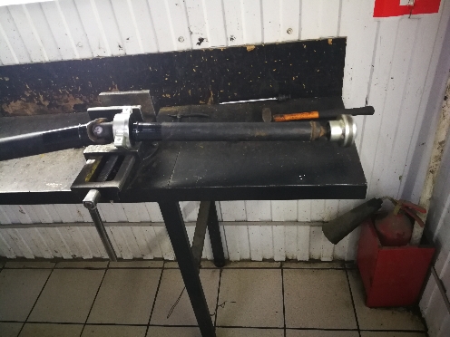

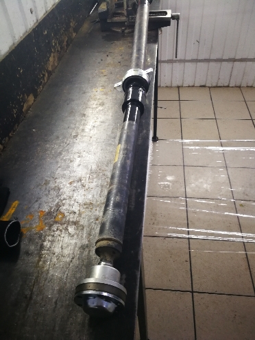

Если в Москве, то лучше "Кардан Профи", www.kardanprofi.ru Ремонтировал там месяц назад. Заменили оба ШРУСа, подшипники с крестовиной (вырезали и вварили новый), грузики, балансировка. На предварительную дефектовку кардан отправляли именно в "КарданБаланс", но у них не оказалось ШРУСов в наличии. Вернули. Отвез в "КарданПрофи" - оба ШРУСа были в запасниках (немецкие). Всё сделали за 2ч. Гарантия 6 мес.
