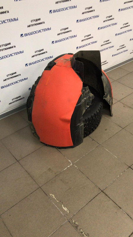

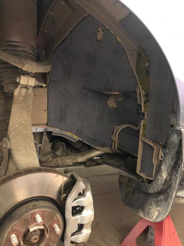

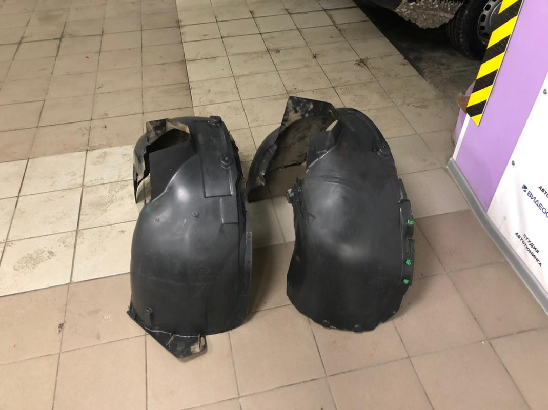

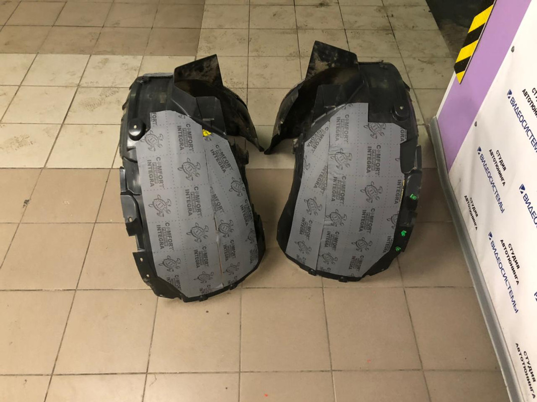

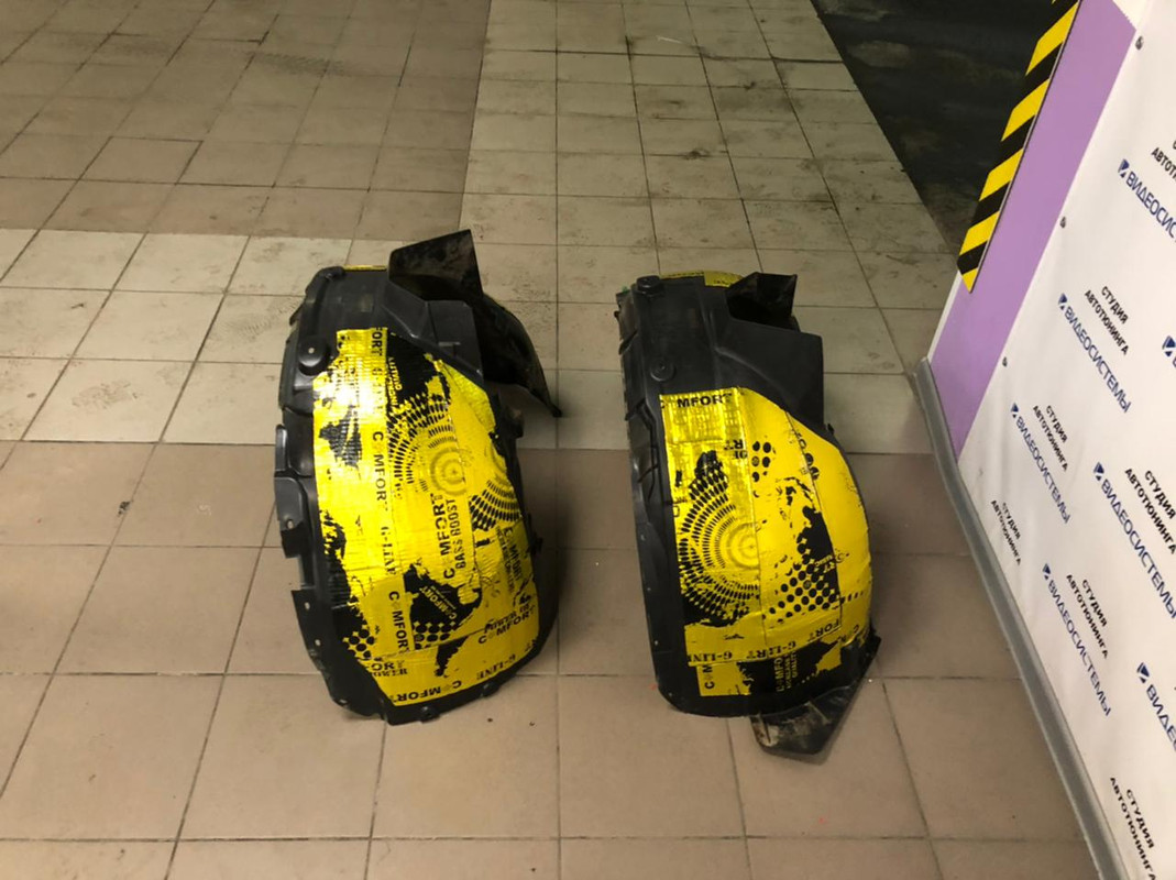

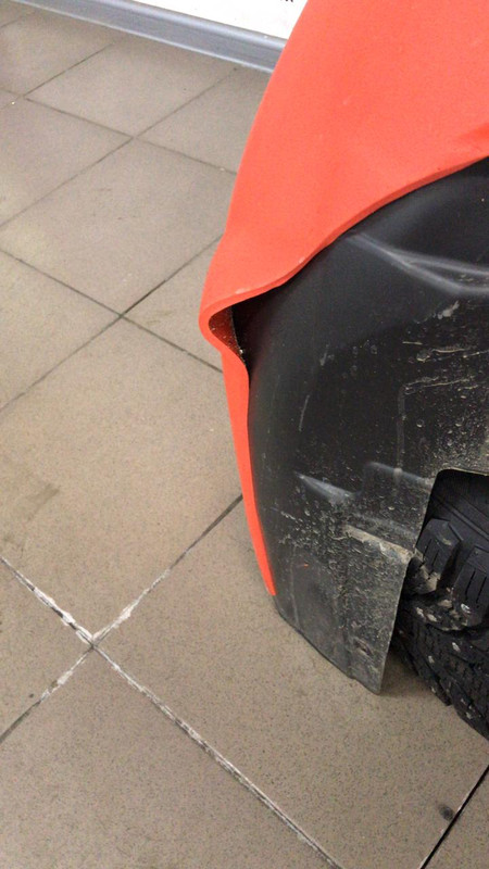

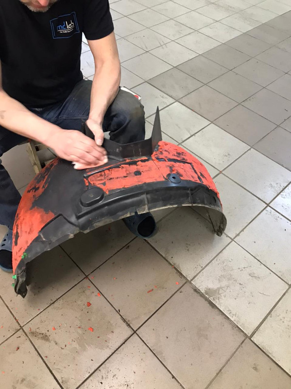

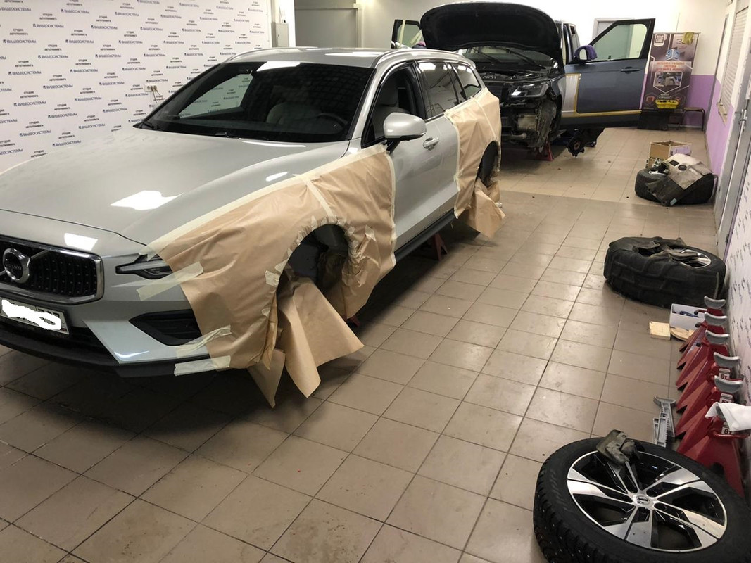

Напомним, что шумим арки по фирменной многослойной технологии. Полный процесс занимает два рабочих дня. Первый день арки заливаются аэрозольной шумкой с антикороззийным эффектом в три слоя с просушкой между слоями. За ночь состав полностью высыхает и превращается в жесткую основу, на которую клеится слой виброизоляции и слой шумоизоляционной двухслойной мембраны COMFORTMAT INTEGRA PREMIUM. Если подкрылки пластиковые, на них так же клеим слой "вибры" и слой мембраны COMFORTMAT INTEGRA PREMIUM. Получается многослойный "пирог", судя по отзывам наших клиентов, весьма эффективно гасящий шумы от дороги. Кстати, данный авто приехал к нам с навязанной в качестве допа дилерской шумкой арок. Сняв подкрылки, в очередной раз увидели, что такое шумоизоляция от дилера.
Дилерская шумка
Наша шумка
