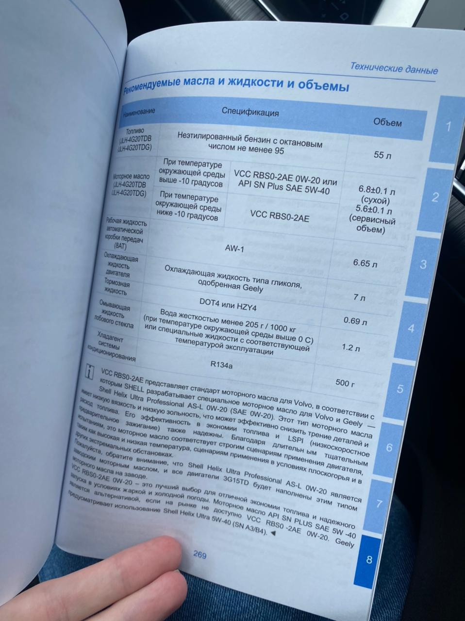

Документ в студию
Вот специально нашёл,присылали мне из Ангарска,уже отправлял куда-то,тоже не верили,может даже и сюда,но в другой теме!
Вот из книжки Джилли тугеллы с двс 238лс 2литра,все знают что это тот же двс!
И Иркутский дилер льёт именно 5/40 туда!!!

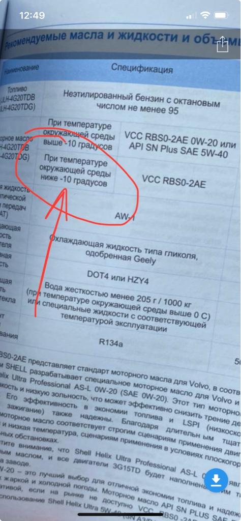

Надо уметь читать мануал… а в Иркутске это еще важнее…
Дима это похожий , но не тот же двигатель . На Вольво когда он появился в 2013 году он был с 245 лошадьми , после оптимизации Polestar он становился с 254 лошадьми! В последствии он при установке на SPA имел уже 249 лошадок и 256 при Polestar. Китайцы просто максимально его оптимизировали в сторону удешевления и поэтому он имеет максимальные 238 сил, полностью отсутствует возможность оптимизации и соответственно уменьшенный ресурс. Я на таком моторе T5 с Polestar на S80 наездил с 2014 по 2017 год около 170000 километров без единой поломки. Масло использовал только Кастрол 0w20 с интервалом замены в 10000 километров, бензин использовал только 95 без всяких Джи, Экто, Пульсар и прочих других!!!
Повторюсь… дебилы эти ОД в Иркутске и те кто льет себе там это 5-40…
Вопрос не дебилах,а в том,что двс спокойно ходит на 5/40 и в морозы сильнее московских,и в жару!
Уж в Москве спокойно можно ездить на 5/40!!!
Сань,если китайцы его дефорсировали,значит его спокойно можно вернуть к стоку! Возможно они сделали 238,чтоб не сказали,что это прям Вольво,хотя всё равно говорят.

Не пытаюсь никого ни в чём убеждать,просто в джилли есть допуск на масло 5/40!
Ага! А саледол ваще круто смазывает))) ладно Дим, закрываем тему- допуск есть, но с оговоркой выше -10 и если 0-20 нет на рынке. Это прям в мануале написано, на твоей фото. А дальше каждый как решит. Шум сам всегда лил 0-20 и в Монджаро тоже льет 0-20…и в Атлас )))) так, к сведению…
