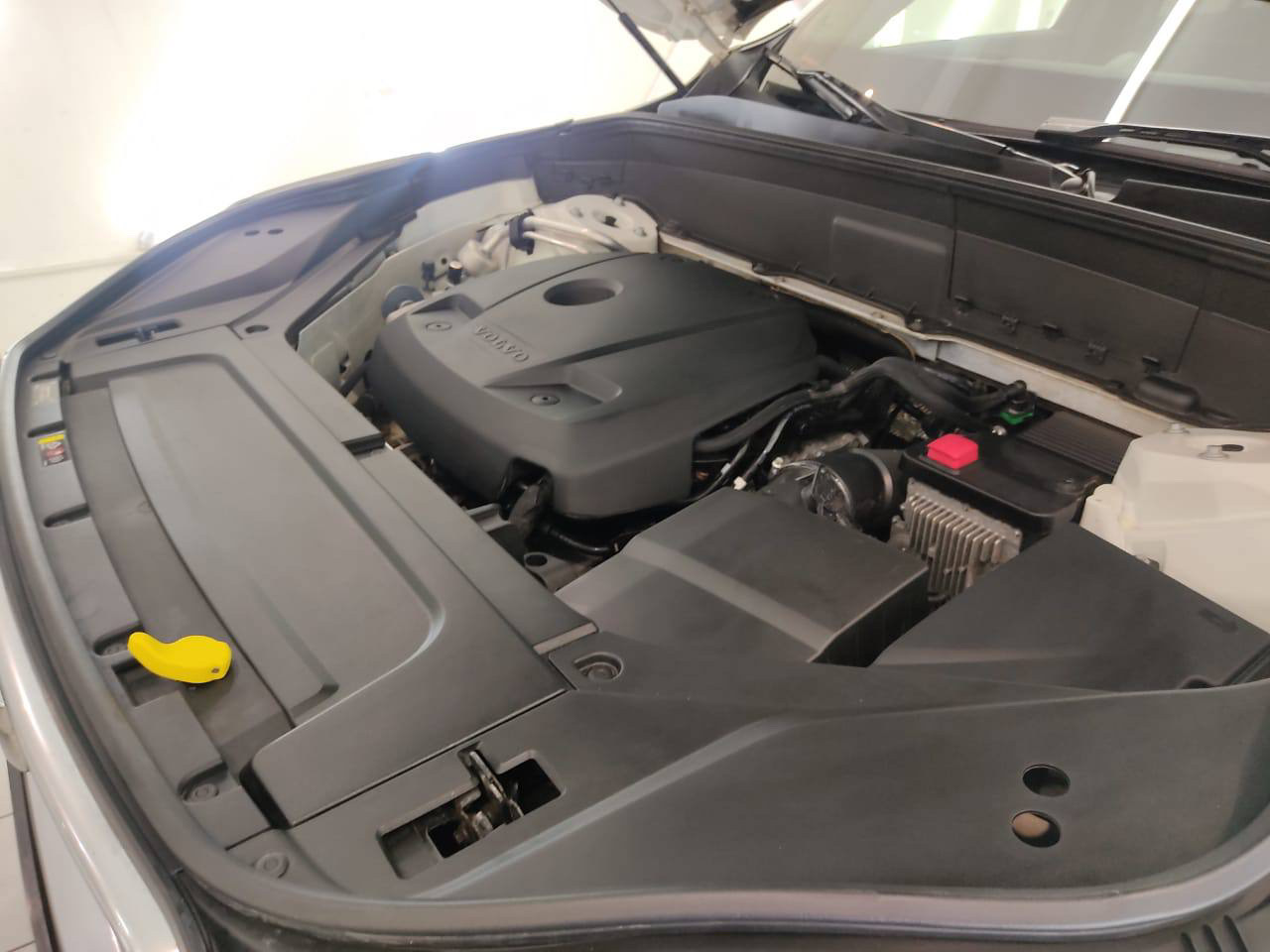

Долго думал помыть двигатель, но играло "садовое кольцо" не посетит ли после мойки меня писец? Везде гарантию не дают (и обычная мойка за 400-500р, и детейлинг за 1500).
Что-то дёрнуло меня позвонить ОД Volvo car М1 и вот объявляют они 1240 р, гарантируют отсутствие проблем.
Еду к ним 40 км…для бешеной собаки как говорится)
И вот спустя примерно 40 минут я испытал микрооргазм) (простите за откровенность)
Помимо мойки двигателя, помыли авто, пропылесосили, короче комплекс под ключ, но главное чистый движок.
Очень рекомендую пользоваться этой их услугой, если уж не как я за ней ездить, то при ТО точно ее заказывать)
П.с. мастер приёмщик прям очень клиентоориентированный сотрудник, встретил, показал, рассказал все как родному. Спасибо ему отдельное.IMG_20210403_134847.jpegIMG_20210403_134852.jpegIMG_20210403_134858.jpegIMG_20210610_121655.jpegIMG_20210610_121720.jpegIMG_20210610_130703.jpegIMG_20210610_130707.jpegIMG_20210610_130710.jpegIMG_20210610_143227_edit_154657388037859.jpeg
