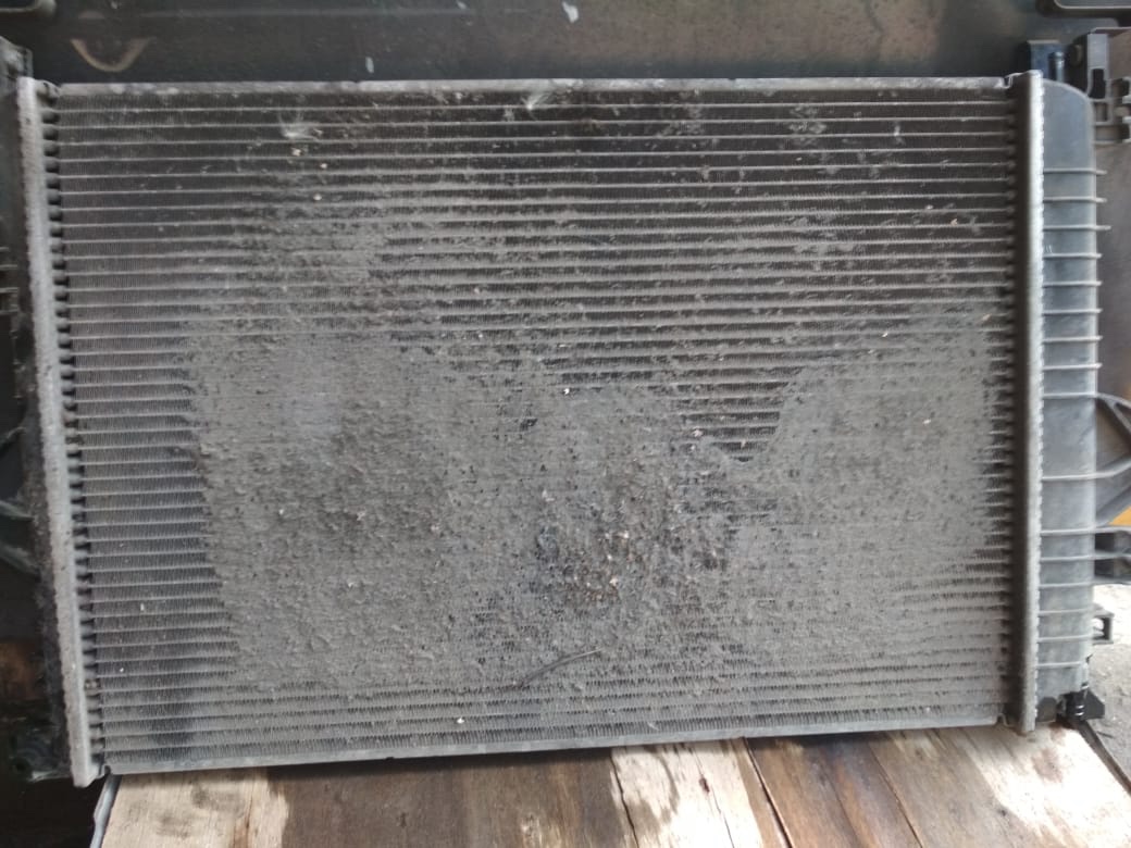

Всем привет ,сегодня заморочился с радиаторами
Были в ужасном состоянии
3-е фото это ванночка на которой лежали радиаторы,теперь через них солнышко виднозатратил пол дняIMG_20190617_141507.jpegIMG_20190617_141518.jpegIMG-20190617-WA0109.jpeg1560775103723.jpeg

Результат то какой, как себя ведёт машина и велика ли разница? довольны?
3-е фото это ванночка на которой лежали радиаторы,теперь через них солнышко виднозатратил пол дняПосмотреть вложение 11416Посмотреть вложение 11417Посмотреть вложение 11418Посмотреть вложение 11419
Олег,сколько он у тебя не мылся?
Привет Дим,я даже незнаю я её купил только в конце сентября вот потихоньку довожу до ума.почистил дроссель заодно сделал частичную замену масла в коробке
Пока не ощутил ,после ремонта уехал на работу на рабочей машине.позже обязательно напишу
Реакции: AV&T
Привет ребята докладываю правда ездил не слишком далеко ну после мойки и чистки показалось что машина стала более приёмистей как-то при нажатии педали газа подрывает веселей коробка не пиночки не даже намеки на это не было
Мне так каждый раз после мойки авто кажется;)
