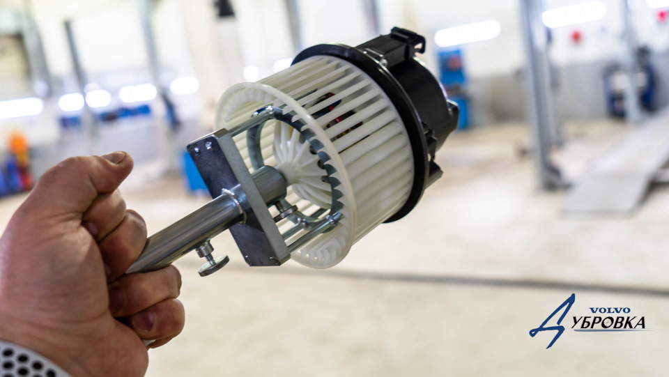

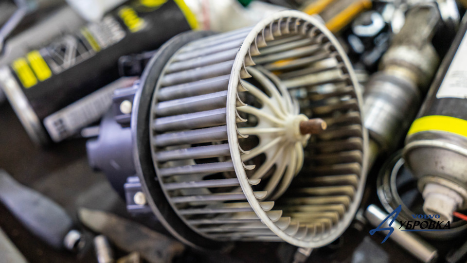

• Вышел из строя мотор отопителя (печки)

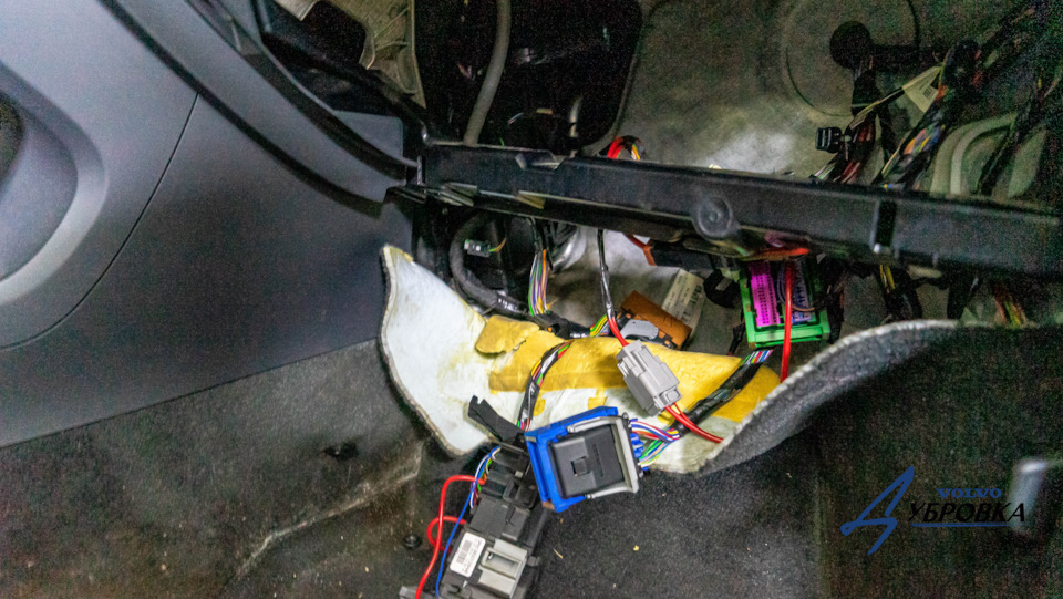

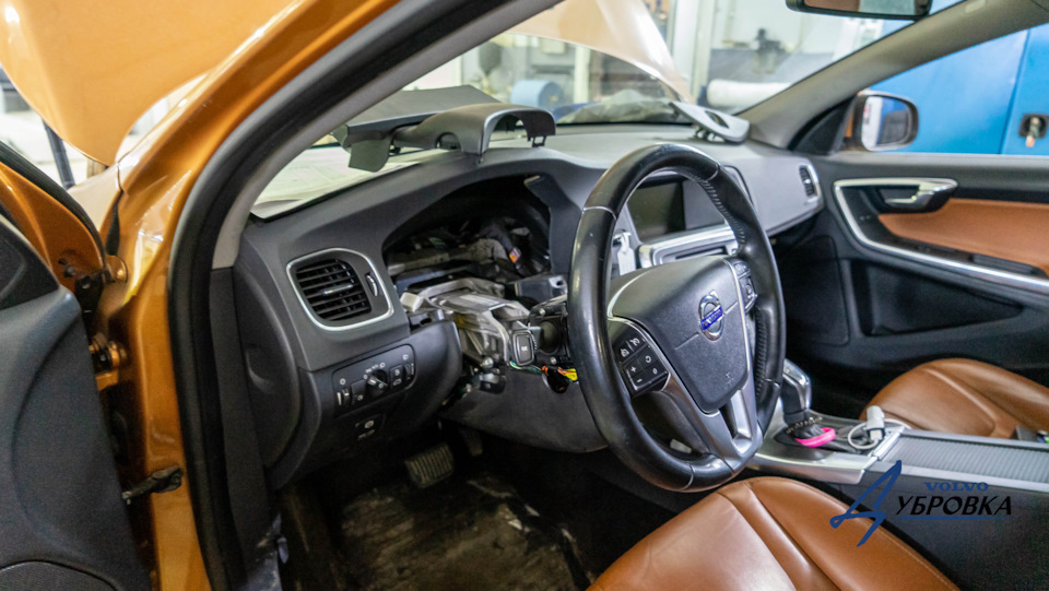

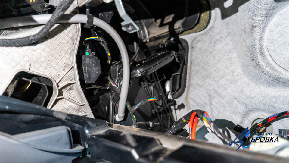

Для замены мотора отопителя (печки) салона на автомобиле VOLVO S60, необходимо разобрать и снять «торпедо» переднюю панель. Разобрать перчаточный ящик «бардачок».
Чтобы снять неисправный моторчик отопителя, потребуется специнструмент.
Такая работа занимает 4.5 часа, требует определенного опыта и внимательности.
