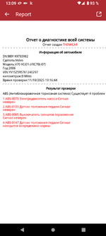

Ещё один интерес возник.по ХС70 2006 года
Так как диагностики ВИДа у нас отсутствует от слова совсем даже в областном ауле,то пользуюсь прикупленым автосканером Thinkdiag mini,
ABS ваще не видит при сканировании.Если заведёшь то определяет.Так и должно быть?
Первый раз выдал такие ошибки как на скрине
Стёр,осталась одна и не уходит
.Пытался запустить моторчик принудительно,через диагностику,не запускается.Снимать моторчик и смотреть щётки?Или ешё что то может быть?
Благодарю.
Не знаю как через ThinkDiag запустить диагностику моторчика, но я бы для начала проверил приходит ли на него питание. А потом уже на обрыв в щетках.
А диагностика должна видеть ABS как с включенным двигателем, так и без.
