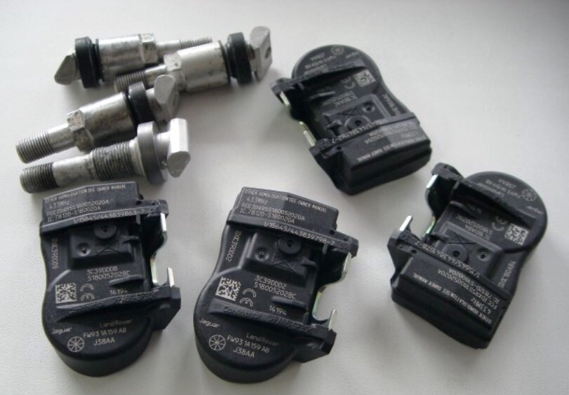

Лэнроверовские подходят.

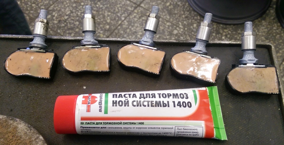

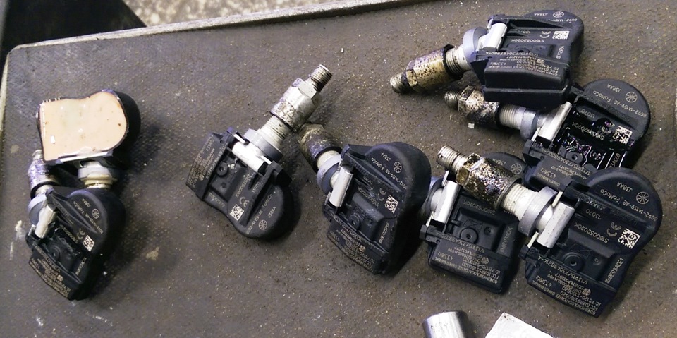

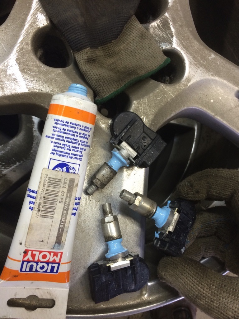

Перед установкой рекомендую - обработайте смазкой для тормозов - в сыром климате отгнивают часто.

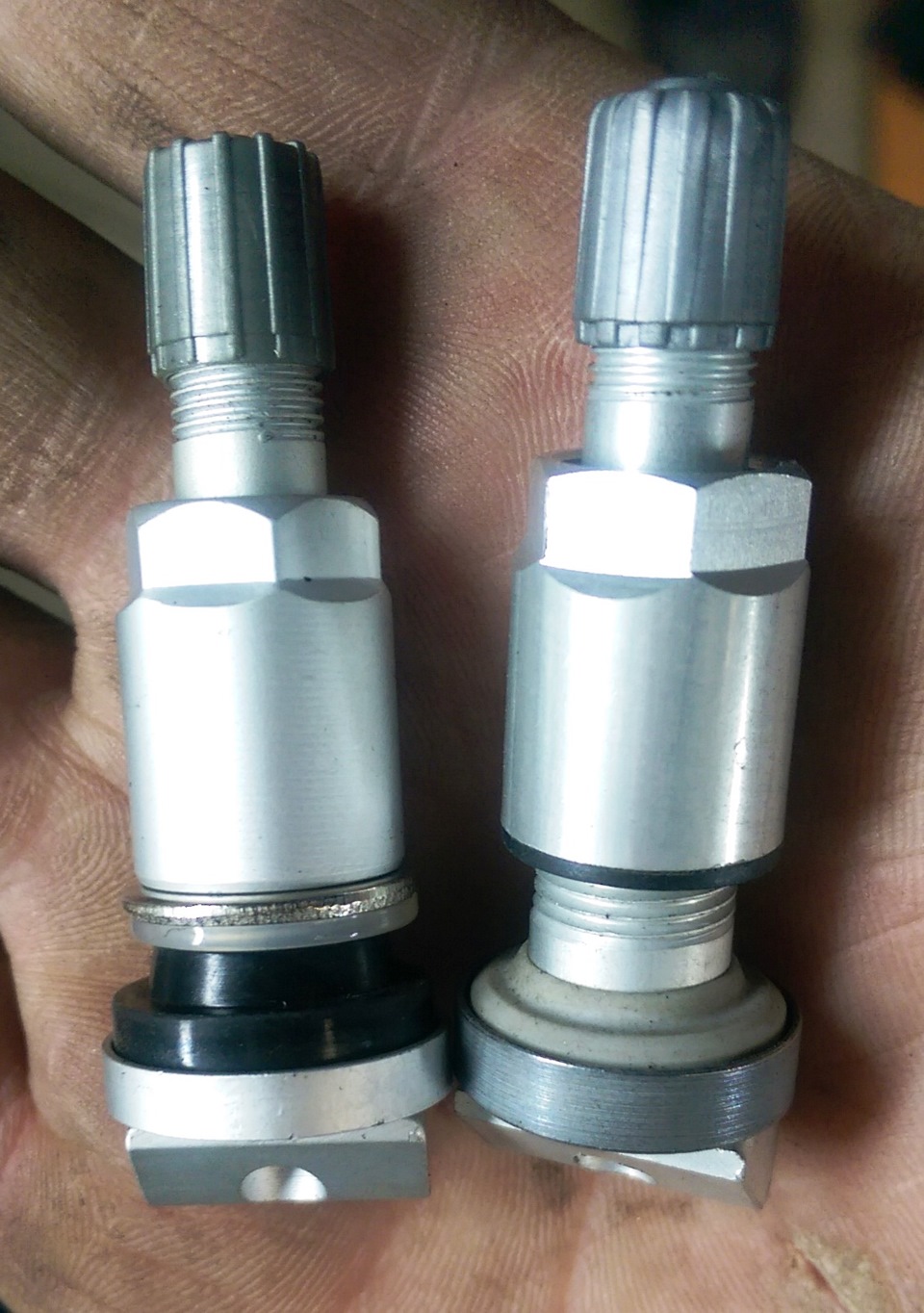

Хотя есть всякие оригинальные (справа на фото) и китайские (слева) ремкомплекты.
Еще колпачки ТОЛЬКО пластиковые. "Модные" металлические могут прикипеть приржаветь и потом сломаете сосок при откручивании - бывали такие истории.
