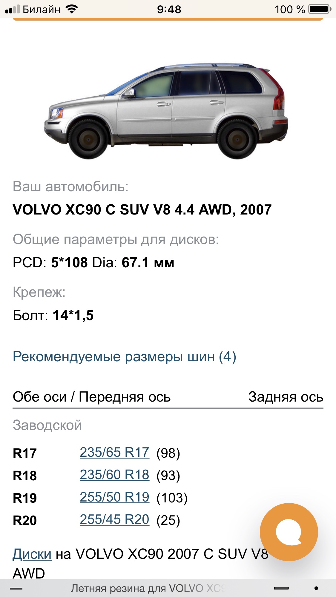

Вот по подбору выдаёт на 4.4 первое фото с 2002 по 2006 годы,второе-2007-2014!
Это чей подбор? Продажников? Так они в этих машинах как свинья в апельсина разбираются.
Вот потому я и сказал-примерить,у соседа точно стояли 17е!

Да вопрос именно про 4.4
В общем я так понимаю только 18 радиус...
Если на стойке от 18 и выше, то диски тормозные 17.5".
17" можно вкорячить, но не родные. С поискать те, где вылет ЕТ будет на 15-20 единиц меньше родного. Тогда диск будет дальше от привалочной поверхности ступицы и оденется.
