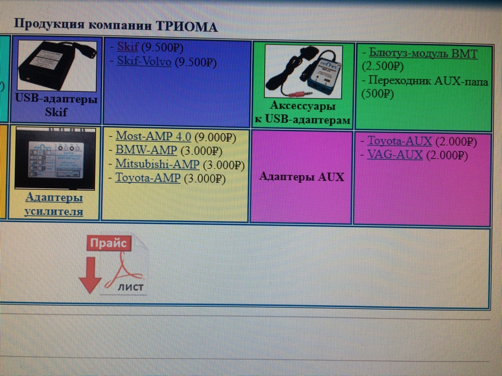

Ставите вот такой адаптер и получаете счастье
http://trioma-most.ru/index.php/com...ya-interfejsa-most/skif-volvo-detail?Itemid=0
У меня такая приблуда (Триома-скиф) тормазная на подключение по боютусу, пишет подключено, а на самом деле нет. Приходится по 5 раз подключать отключать блютус чтоб законектить, такая фигня и с иос и с андройд, пробовали на разных телефонах друзей. Пока стоишь на месте куда ни шло, а если едешь, очень неудобно и отвлекает. Я вот подумываю о голландской приблуде подключаемой к ауксу, но только тогда шнур не будет работать.
На сайте volvotech.eu 85евро стоит и доставка еще 50, но если аукса в машине нет то не покатит такое решение.
Если заинтересует триома, могу продать со своей, а себе тогда куплю ту приблуду и проверю. Продам за 8тр, в январе этого года покупал за 12, если заинтересует пиши.
Она 9500 и 2500 адаптер блютуз, покупал прям у ребят кто и собирает их, мой модуль прямо при мне допаивали, так как когда приехал готовых не было, минут 40 ждал пока соберут и протестят.
