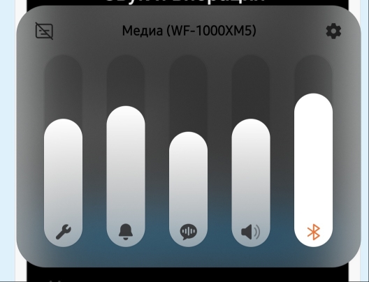

В настройках громкости телефона этого пункта нет, ползунки не на нуле (скриншот во вложении). А Hands Free (через блютус) при телефонном звонке работает штатно через микрофон и динамики машины, видимо, это по умолчанию. Или я не там ищу?
У меня громкость bluetooth регулируется отдельно на телефоне, поэтому и спросил
