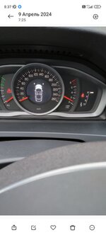

Здравствуйте! На приборной панели горит красный треугольник слева (постоянно) и при старте со светофоров высвечивается информационное сообщение - изображение пассажира, пристегнутого ремнем безопасности. Подскажите пожалуйста, так и должно быть или возможно какая то неисправность, связанная с безопасностью?

Если к треугольнику нет другой информации кроме непристегнутого пассажира, то скорее всего неисправность в пассажирском кресле -датчик в сиденье, датчик в замке ремня. А значок ремня горит при пассажире или без него или постоянно и с ним и без ?
При пассажире значок ремня горит, если не пристегнут и гаснет, если пристегнуться. До меня на водительском кресле постоянно стояла заглушка в фиксаторе ремня безопасности, чтобы не пристёгиваться. Возможен сбой электроники из за этого?
А по информационным сообщениям ещё есть о прохождении ТО и по датчикам давления в шинах.
Сергей, не поленитесь- сгоняйте на комп. диагностику, снимет все вопросы))
Да, надо бы съездить. Вдруг что-то серьезное. А Вольво воспринимает какие-нибудь простые диагностические программы типа car scanner и т.п. или только через dice vida нужно?
Для правильного результата нужна вида!
