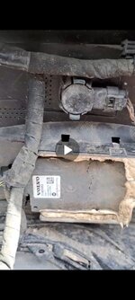

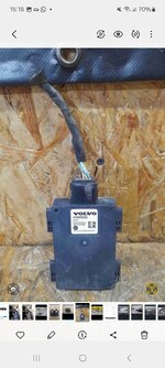

Приветствую всем! У меня VOLVO S90 2019, после мелкий ДТП, задний левый датчик слепых зон сломан, номер 31665692, сейчас в машине показывает ошибка датчик слепых зон, если такой ж датчик б/у в идеале номер в номер поставлю, прошивка нужна к автомобилю, или он сразу работает?
Спасибо всем заранее!

31665692 - это блок управления, не датчик и при замене требуется его прописывать.

Не требуется прошивка оказывается если номер в номер б/у, поставил все работает, ошибка исчезла без прошивки сразу, всего доброго всем
