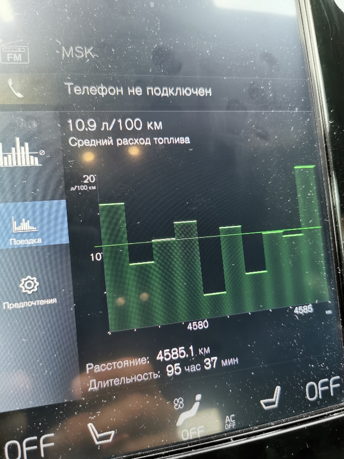

Уже выкладывал на форуме картинки.
Действия водителя
Там часы. После ТО обнуляем и ездим. 600 предел для масла. В идеале менять на 300+-.

Моточасы работают корректно, с учетом старт стопа. Можно на вкладке отсьедить. Считает четко только работу мотора.
