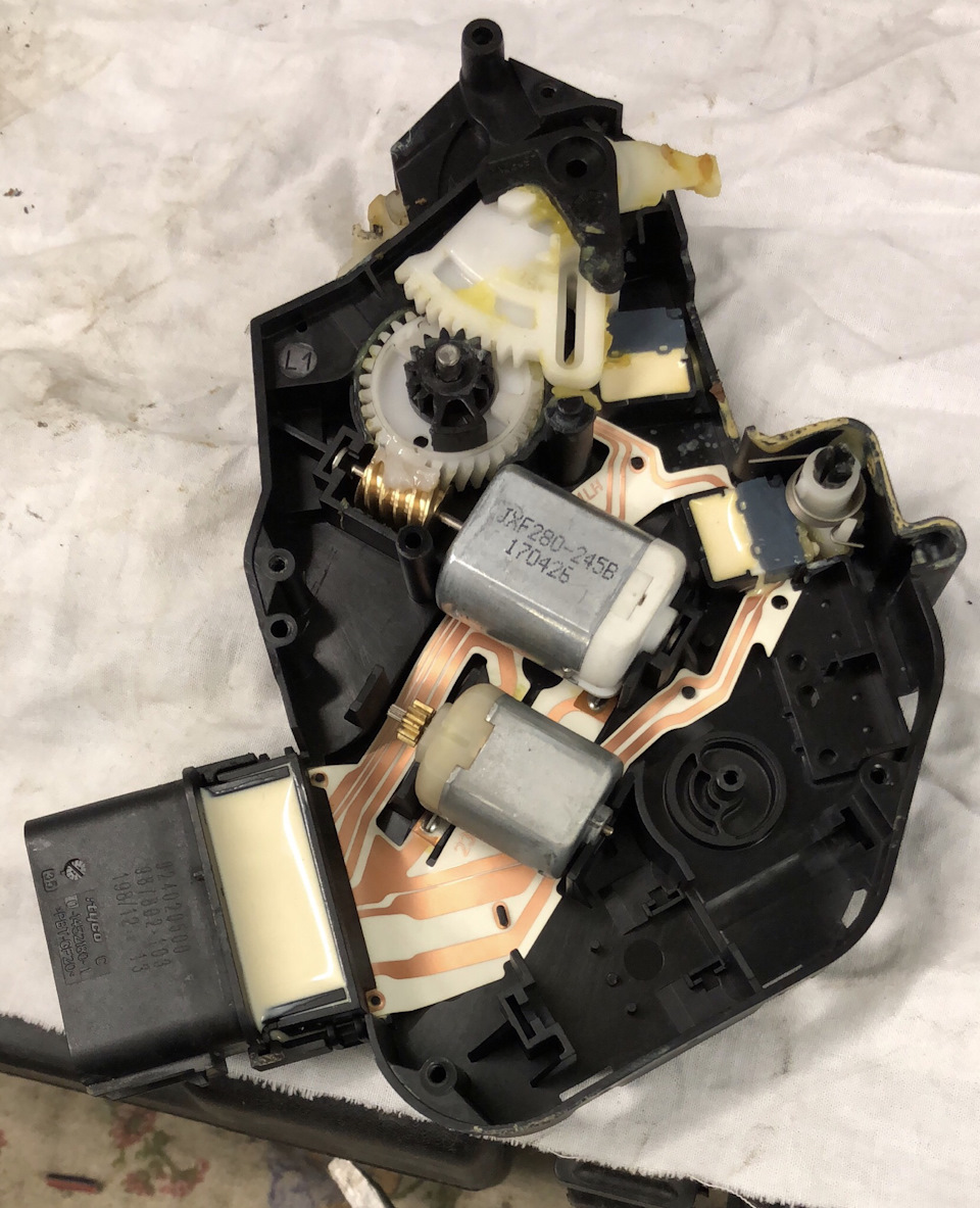

Проблема в моторчике в механизме - история классическая для P3 платформы. Разбирается ручка и меняется моторчик. Все профильные сервисы делают и затарены моторчиками

https://www.drive2.ru/l/496093875090227729Тот который с червяком меняется. Процедура не сложная, но тонкая - при разборе, если не знаешь потеряешь пружинки, потом не соберешь.

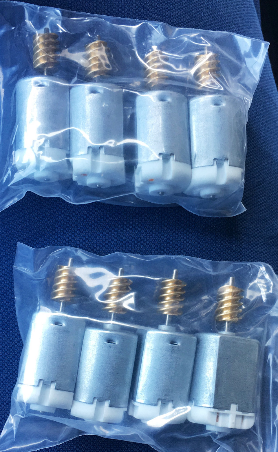

В теории можно самому прикупить эти моторчики https://www.drive2.ru/l/480174595987472854/
Подробно содержательно описано тут https://www.drive2.ru/l/10551563/

При проблеме с моторчиком "активатор" не поднимается до конца. Может только дернуться или поднимается на 20-30%. На предыдущем С80 два раза менял моторчик. И если активатор не поднялся , дергай сколько угодно, ни со второго, ни с двадцатого раза дверь не откроется.

Судя по тексту я воспринял один из часто встречающихся случаев с замками. Конечно может быть что-то другое, а не моторчик. Но многие, кто первый раз сталкивается не обращают вначале внимания на детали. Уверен 99 к 1, что моторчик.
