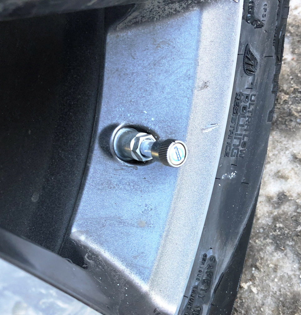

16 год должны быть датчики. Визуально понять не сложно - просто смотрите на "сосок" для накачки колеса
А у меня вроде соски были обычные))))
В общем действительно были обычные резиновые нипели без датчиков :cry: .
Склонировали номера датчиков с зимних колес и прописали в новые.
Сначала система ругалась как и раньше и даже расстроился, подумав, что всё было зря, но через какое-то время ошибка ушла и всё стало хорошо.
Большое спасибо всем за помощь! :спасибо:

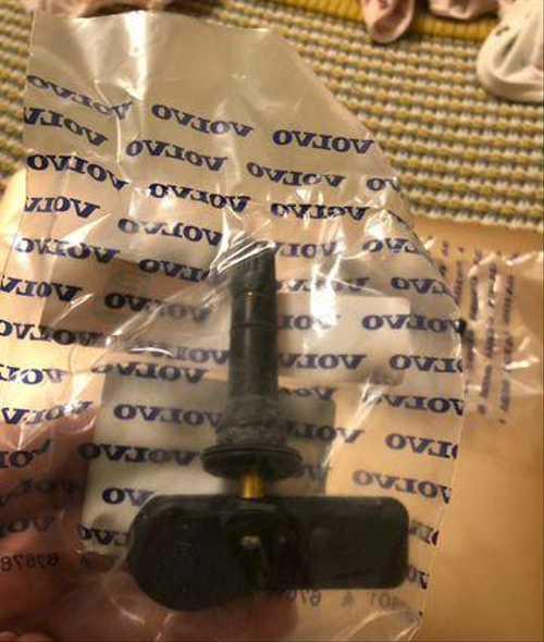

Для желающих сэкономить на датчиках.
Есть альтернативный аналог на Озон.
KRAUF искать по номеру 31362304.
Он же TPS0166, TXS166
Машина 2016года.
Я покупал за 1698р за штуку. Выглядят как 2 поста выше.
Настраивать не нужно, прописывать не нужно, ничего нажимать в машине не обязательно.
Вставил во вторые диски и все.
Через 10 км все заработало.
В магазинах где продают диски И\их же предлагают за 15 тыс руб за комплект, При этом убедительно так говорят, что у них датчики прошивать не нужно, а другие, более дешевые потребуют прошивки.
