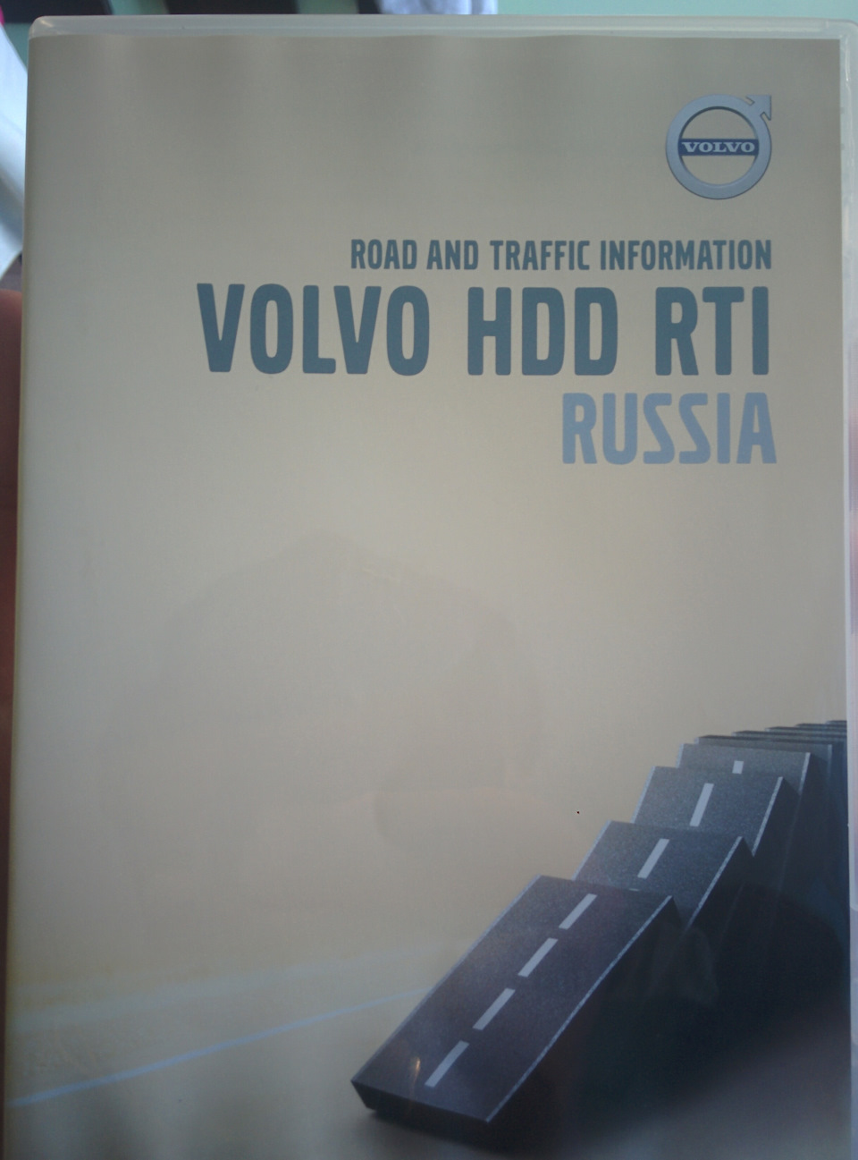

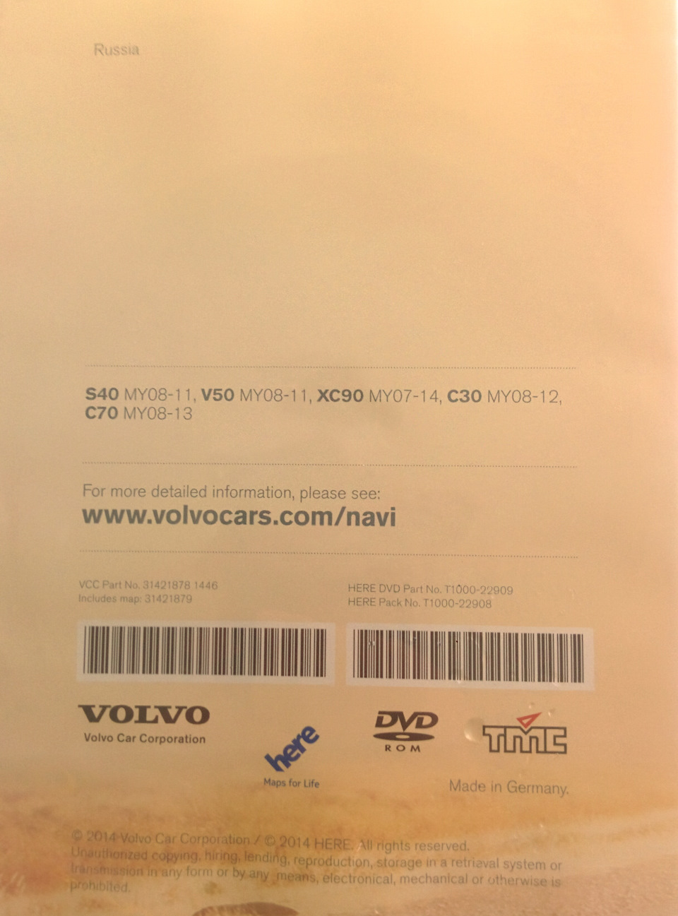

Если юсиби нет, то значит для Вашего авто выпускались соответствующие ДВД с обновлениями. Какой номер диска искать можно понять по сайту аксессуаров. Тогда искать на просторах инета. Когда-то у меня был такой диск и его образ я выкладывал в инет - подойдет ли Вам смотрите сами. Какой это год не помню, Глянул написано версия вроде 2014. Что по факту ХЗ. Если с образом диска есть фото обложки на ней написано для каких моделей и какого модельного года данные карты - для этого под спойлером дал внешний вид упаковки диска.

Я думаю, что под спойлером двд можно было вставить любой диск и те, кто 2004+года рождения уже бы удивились)

Добавил в текст зачем приложил картинку упаковки ДВД:
