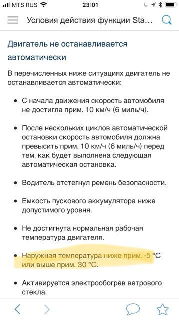

убрали мне "неисправность" :)
обновился, на -6 не останавливается теперь мотор :)
Егерь, мерси за наводку :))) Хоть зимой не будет доставать :)))
