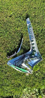

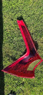

Вот наглядный пример, как вода собирается в фарах из-за заводского брака в креплениях фары габарита. Жалко гарантия несколько месяцев назад кончилась, а машина в это время на теплом паркинге стояла, как назло проблема вылезла только после уличного хранения. Фара рабочая, думаю снять ее слить жидкость, просушить, поставить и сколько проработает столько проработает. Замена у официалов и не официалов примерно одинаковая 27 000 с работой, но у меня "пока" работает, поэтому надо просто слить жидкость и просушить. Ошибка вылетала один раз, но потом пропала.
Официалы в данном случае фару менять не будут, они её снимают, сушат, а потом устанавливают с дополнительным уплотнение, или герметик используют, был подобный случай у товарища, один в один, только у него ошибка не успела появиться

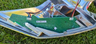

День добрый, та же история не горит весь левый габарит. Я снял левый плафон с задней двери (снимается легко) и отключил от него светодиодную ленту, там маленький разъем на самом плафоне. И вот чудо левый плафон ожил и ошибка ушла с панели приборов. При подключении опять потух, в левом фонаре просматривается запотевание. У меня мысли такие Влага повышает энергопотребление светодиодной ленты и две ленты уже не тянет и загорается ошибка. Стоит отключить диоды с крышки багажника так фонарь горит. Отсюда вывод светодиоды скорее всего рабочие, остаётся только разобрать фонарь просушить и герметично собрать, ( правда левую сторону бампера придется разобрать). Буду пробовать....Что думаете форумчане?

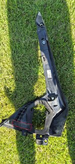

День добрый форумчане. Наконец то я разобрался с проблемой задних фонарей на своем 90СС. Для того чтобы снять фонарь нужно снять бампер, благо он снимается не сложно. Сам бампер стыкуется на защёлках в фонаре, поэтому их отдельно не снять. У меня проблема выявилась сразу после демонтажа плафона в месте прилегания разъема к кузову. Там стоит прокладка из вспениной резины она была вся мокрая и по следу видно как вода проникает прямо в фару по разъёму.Выход такой нашел вырезал прокладку из очень мягкой белой резины, толщиной 2мм, и поставил вместе с штатной. Все проблема ушла, прошло уже много дождей и моек все работает. Раньше при дожде сразу ошибка выскакивала. Ах да и сразу фаркоп установил, ну это уже другая история....Всем удачи
Скинь, если имеется фото, что именно, где поменять. Надоела это проблема с фонарями. Если до дождей и зимы не сделаю, опять начнется свето представление. Дилеры только фары меняют и каждый раз удивляются, как такое может быть.
День добрый, фото не делал хотя нужно было наверное. Я уже писал выше вся проблема заключается в негерметичности прилегания плафона в разъёме. Там между разъемом и кузовом заводская прокладка подтекает, и влага попадая на прокладку если она не герметична, в окурат попадает прямо в плафон. За разъемом сразу видна плата в плафоне.Я просто доп прокладку поставил и проблема ушла. Да конечно бампер нужно снимать хоть и не сложно но время уходит. Ещё один момент в плафоне стоит лампа накаливания (поворотник) если перегорит то опять всю процедуру заново с демонтажем бампера. По другому не снять сам бампер в фонаре фиксируется. Не знаю помог или нет Удачи....

Те фонари которые на крышке багажника сидят на торксах через прокладку, проблема таже что и с боковыми это подтекание прокладки, выход простой снять просушить по феном и доп прокладку поставить. Я лично так и сделал и все проблем больше нет.

ну вот и левый внутренний приехал. сушка не помогла, видимо, придется вскрывать.

Они там клеяные их не вскрыть, у меня тоже оба приехали недавно на крышке багажника. Обращался к ребятам кто фары делает, предлагают распилить и китайскую ленту бросить, но она чуть отличается, (ярче светит) дальше полная герметизации... пока думаю, может и основные заморочится сразу сделать, но тут посложнее бампер нужно снимать, пока не когда на дальняк собираюсь не до фонариков...
