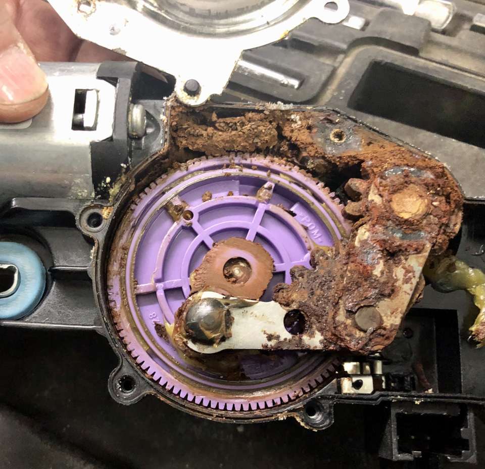

На Р3 платформе при больших пробегах и долгой эксплуатации в заднем моторчике образуется ржавая "пена" забивающая весь механизм и корродирует центральный шток

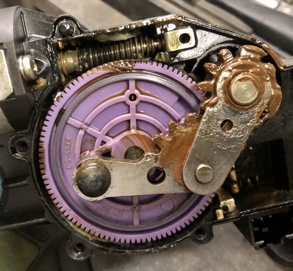

У меня стоял МАГНЕТИ МАРЕЛЛИ, сейчас его вскроем, проработал 10 лет, картина внутри такая, надо все вычистить и смотреть дальше

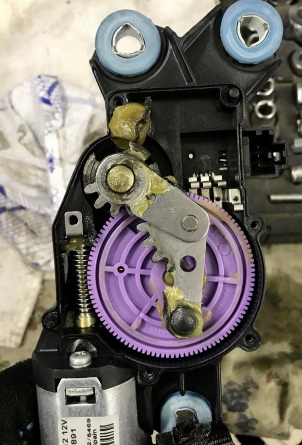

В принципе все чистится и далее визуально работает. Перед заменой на бу я свой почистил (на фото не ржавчина, а медная смазка), на фото видны следы коррозии - чистил примерно пару часов, а было как фото выше все в ржавой "пене" и ничего не двигалось.
Но там основная проблема в коррозии основного штока (к которому и крепится щетка), по нему и затекает вовнутрь. Далее у меня еще был осевой люфт. В принципе чистка-смазка рабочий вариант, но по мне лучше найти "японца" чистенького - этого точно хватит на полторы сотни км.
