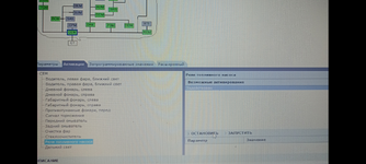

Вообщем тестил Видой.
Реле насоса при включеном зажигании,задействовано.
Принудительно включаю,насос начинает работать.
Но а проблема,если она есть,так и осталась.
При включении зажигания насос не срабатывает.
Может так и должно быть,не знаю.

Вот,зажигание включено

90 07г т5 европеец ,повесил манометр на рампу, повернул ключ в зажигание и насос подкинул давление до 3,5 атм. пользуясь случаем промониторю падение давления в топл системе. эл схемы одинаковые на 70и 90. надо смотреть, где то есть проблема
