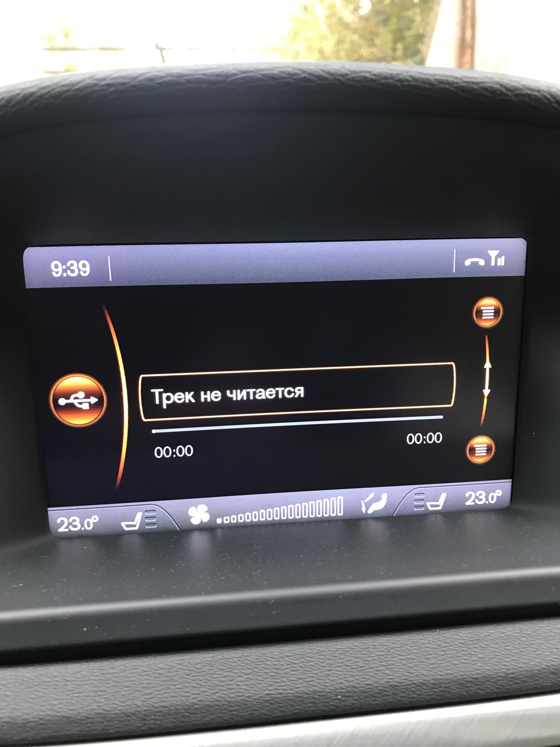

Добрый день!!! Столкнулся с такой штукой-не все файлы формата
MP3 проигрываются, почему? Что с этим делать и как бороться???
Может битрейт высокий не понимает, может еще что. Посмотри файл который хорошо играет и конвертируй остальные по его подобию.
Битрейт стандартный 192/256/320, скачал прогу и удалил теги, просто некоторые читает, а некоторые нет, хотя файлы идентичны. Некоторые по 12 мб 320 битрейт читает хорошо, а некоторые 4-7 мб 192 битрейт не читает, почему-непойму...
Битрейт стандартный 292/256/320, скачал прогу и удалил теги, просто некоторые читает, а некоторые нет, хотя файлы идентичны. Некоторые по 12 мб 320 битрейт читает хорошо, а некоторые 4-7 мб 192 битрейт не читает, почему-непойму...
ну чудес не бывает, ты же понимаешь...
)))) понимаю, по этому и спрашиваю у народа-что хочет эта магнитола, чего ей надо??? забыл сказать, те треки которые не читаются с флешки, запросто читаются с записанного cd-r диска как диск с данными. по сути теже mp3 файлы только с диска работают, с флешки нет. менял флешки, форматировал в разных системах ntfs не читается вообще, fat32 читает, но не все файлы. как то так...
Уже кому то отвечал. Такое, может быть из-за названия трека. Содержит символы, язык, иероглифы.
Или слишком длинное имя. Попробовать разнумеровать треки. 001,002,003 и т.д.
Проблема в формате флешки. Отформатируй в Fat 32 с стандартными настройками и перекачай треки с интернета, возможно они битые. Так же если хотя бы один трек не читается, магнитола начинает ругаться на все. Была такая же история.
Флешка отформатирована в Fat32, ntfs не читается вообще
Ещё может быть причина в самой флешке . Попробуйте сменить носитель. Там могут быть битые кластеры .
