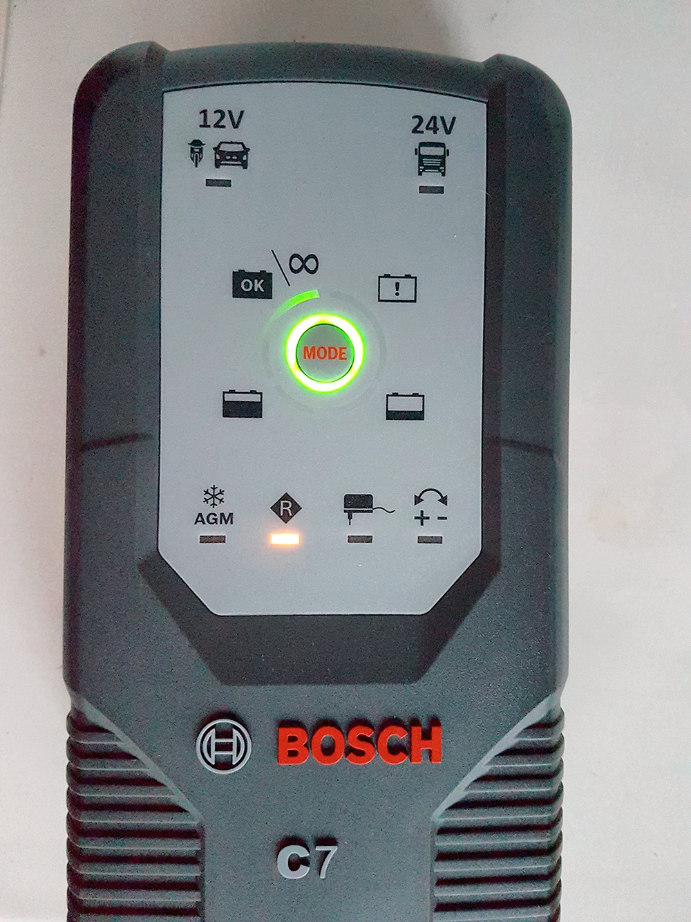

Результат проверки. 1-й - это мной привезённая АКБ, 2-й - это АКБ с авто. Решили попробовать зарядить и посмотреть на результаты теста после проверки. При каких результатах можно оставить старый?
    210.4 KB · Просмотры: 17
    141.1 KB · Просмотры: 17
Считайте сами. Разряжен в ноль, емкость по памяти 94 Ач, ток заряда условно 7-8-10 А, при этом чем меньше ток, тем лучше для батареи и для AGM нужен специальный зарядник. Значит должен заряжаться (принимать заряд) 10-12 часов. Если "зарядится" за пол часа - можно сразу в утиль.
