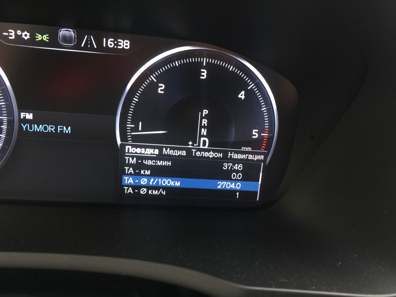

Норм для мгновенного зимой. Вот у меня расход
Это из того что успел заснять, а так и 5000 л/100км показывало)))
О как!!! Первый раз, такие показания мгновенного счетчика вижу.:шок:
Их обычно разные производители ограничивают до 40 или 50 или 100, для того чтоб особо чувствительные не падали в обморок

Вот у меня походу ограничитель слетел))) раньше 20 или 25 было. Сравнил реальный и на компе - 8 л против 10л по компьютеру
