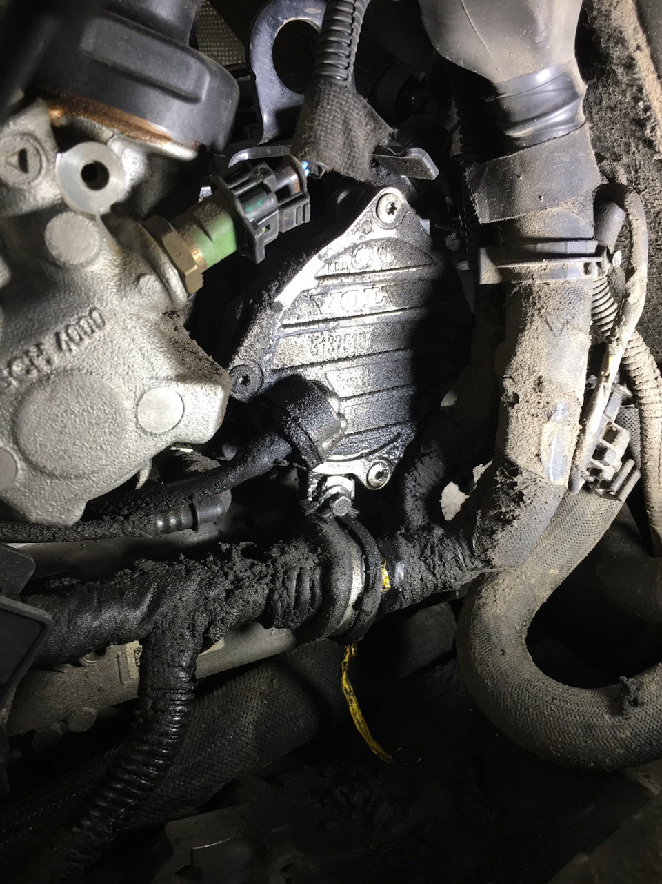

Посмотрите клапан вакуумника - у меня по нему в свое время медленно но верно уходило маслице
Вот так выглядит, когда гонит масло

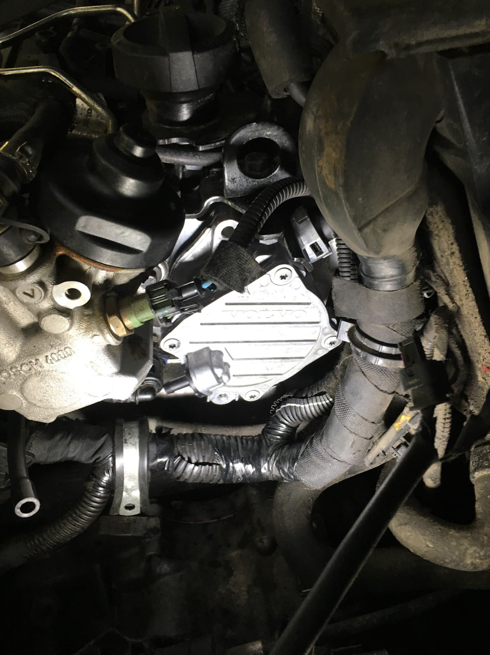

А так должно быть

Ну тут то явно не литр на 1000, а так по мелочи ))) если бы литр уходил наружу всяко пятна под авто были. А @Михаил_Л, пишет что чисто.

Спасибо. В том-то и дело, что внешне признаков ухода литра масла за 1000 км нет.. То есть оно "внутрь" уходит. Ну и при переборке все снималось, менялись прокладки на всем , что снималось и т.п... :(
