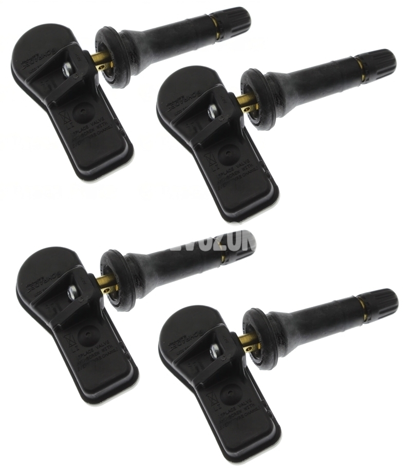

Первое ищем номер самих датчиков 31362304 31414092
Смотрим изображения, визуально датчик и ниппель прикручены винтом

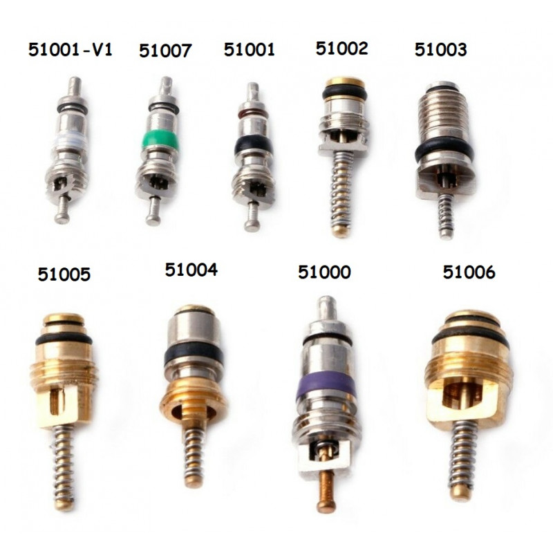

находим изображение отдельно вентиль
1.38Z_lra5cy9JP7EqTZnsq4k1dSXLtXvtzjVxK8M_eS0.-oKjyhbcArWSvGRRCEkGIsj2UyiVBsID_vpkSh_OmXc
и далее поиском в инете смотрим что там есть https://www.vseinstrumenti.ru/produ...v-norm-pod-datchik-tpms-4-sht-tr-420-1660472/
