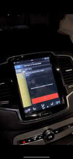

После ДТП автоматом позвонила в 112 сама (без нажатия кнопки). С тех самых пор нон стоп дозванивается.
Только прекращается предыдущее соединение - тут же наяривает снова.
Мультимедиа при этом не работает. Отменить вызов нельзя ни с центрального экрана, ни с блока на руле.

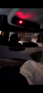

А попробовать самому назвать кнопку SOS не пробовали? Что происходит? Может там какой контакт замкнуло?
Доброе утро, при подаче питания она начинает моргать. Как активная.
Нажимать пробовал. Ничего не дает.
Подам сегодня питание запилю видео.

Коммент идет: "Оператор Эра Глонасс - Пупкин. Подтвердите факт происшествия? Нужна ли вам помощь?"
Кнопка SOS моргает.
