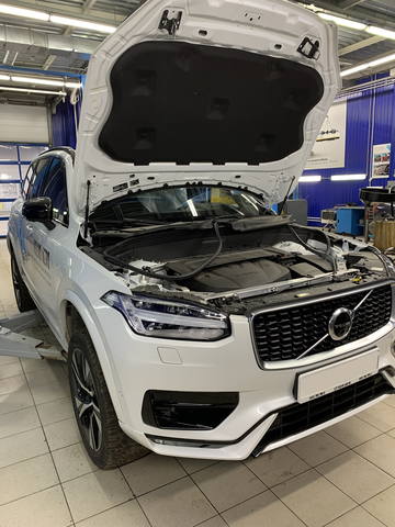

Мы попросили у нашего партнера volvocar-m1 новенького XC90 2020 модельного года для проведения исследования, замеров и установки нашего варианта шланга для системы power pulse.
Для того чтобы добраться до этого шланга, а точнее чтобы его поменять, нужно снимать передний бампер, а так же снять корпус воздушного фильтра.

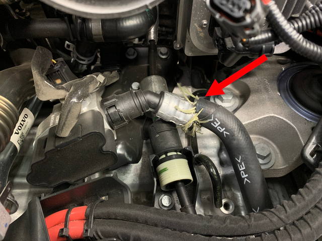

Начали с легкого, снимаем воздушный фильтр и сразу бросилось в глаза то, что этот самый шланг уже порвался, а пробег, к слову, всего 3000 км…

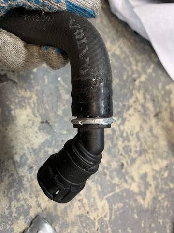

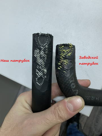

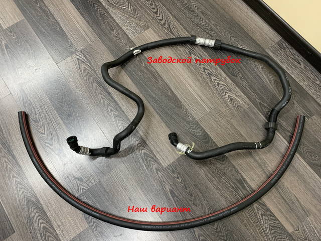

Проблема заключалась в том, что штатный шланг проложен достаточно сложно и он имеет большое количество изгибов. Вот так выглядит заводской, формованный патрубок в сравнении с нашим вариантом патрубка:
Оба патрубка имеют по 2 слоя корда из нити.

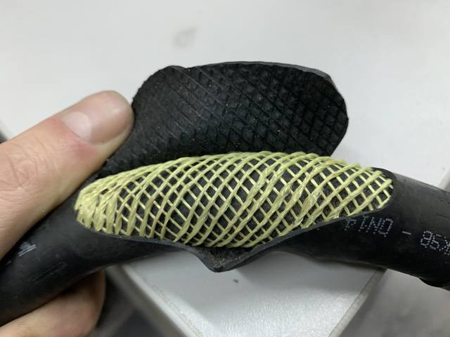

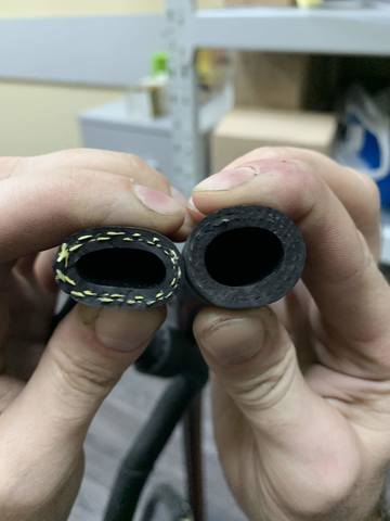

Откровенно говоря, держа в руках оба патрубка, заводской патрубок сделан как то не очень. Если сдавить оба патрубка с одинаковой силой, то визуально видно на сколько жестче наш патрубок

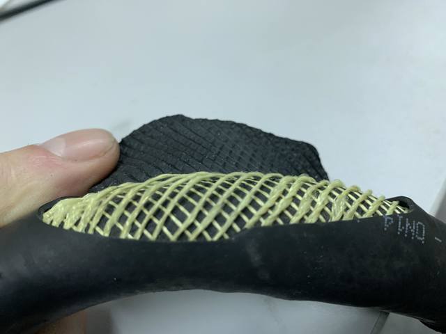

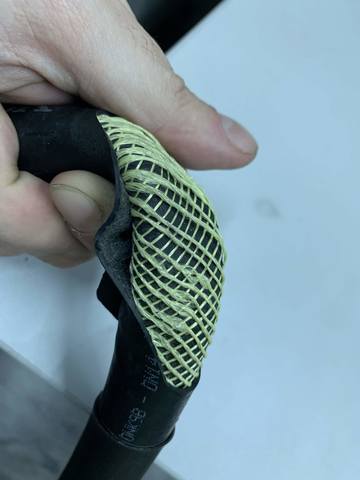

Кроме того визуально видно, что штатный шланг плохо склеен между слоями корда и резины, в месте где патрубок не разорвало до дыры, но порвался один из слоев резины это прекрасно видно
Если срезать с внешней части патрубка резину, то видно разницу в качестве изготовления патрубка, корд в нашем патрубке хорошо склеен между слоями в отличии от заводского патрубка.

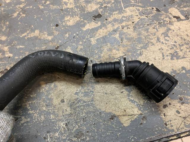

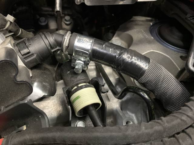

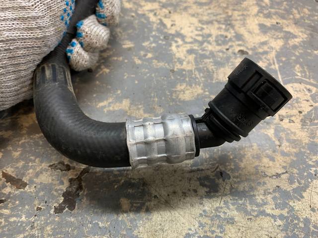

Коннекторы мы взяли оригинальные от штатных патрубков, распилили обжимку и извлекли коннекторы.

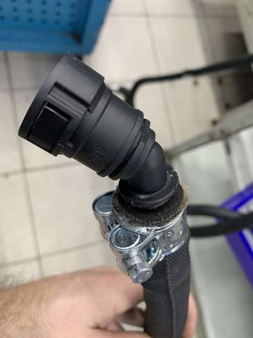

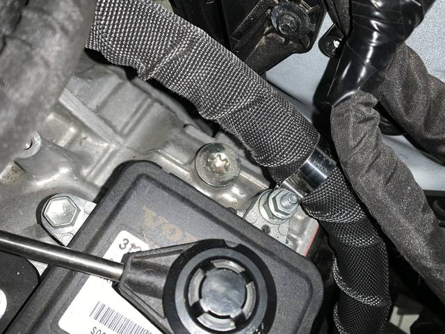

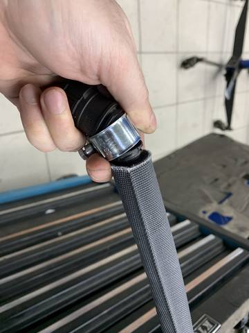

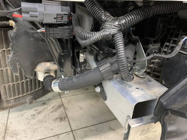

Для того, чтобы патрубок ни где не перетерло, обтянули его защитным рукавом

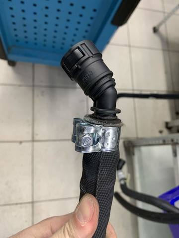

Фиксировать коннектор и патрубок будет силовой хомут

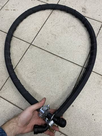

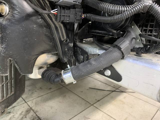

В итоге у нас получается вот такой готовый патрубок

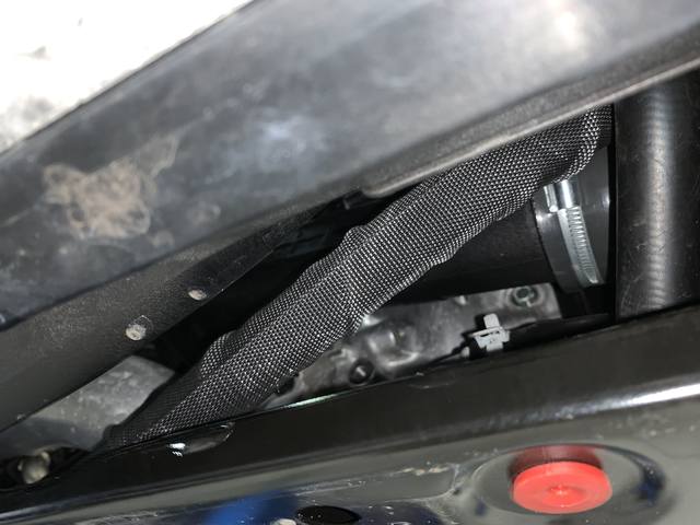

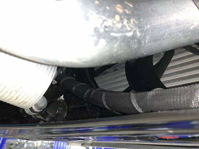

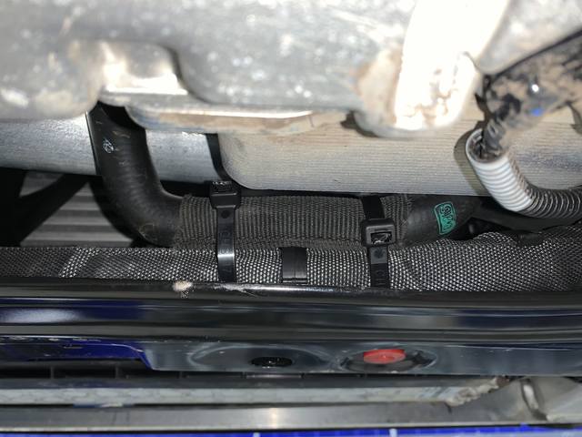

Прокладка его немного отличается от штатной ввиду отсутствия формовки. Нужно было проложить его так, чтобы не изменился рабочий диаметр патрубка, другими словами чтобы шланг не был пережат. Но нам удалось проложить патрубок так, чтобы сечение патрубка практические не изменилось в результате прокладки, причем мы проложили его по штатному месту и лишь местами изменили его направление.
