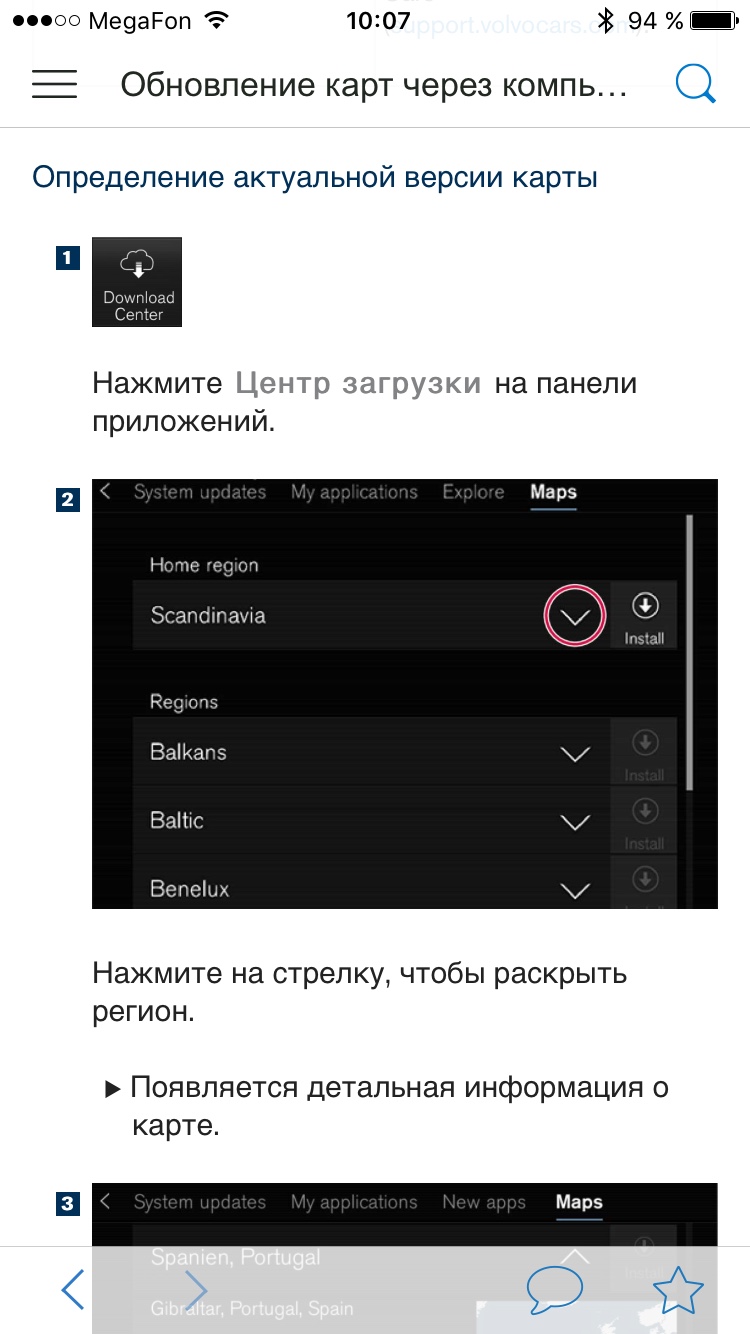

Егор, как вот эти чёрные капельки убрать с экрана?:))) и где посмотреть какая версия карт стоит у меня?
Ну я тебе тоже все ходы и пункты меню по памяти не скажу))))

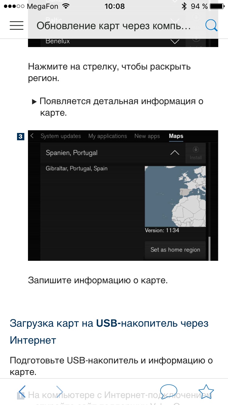

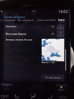

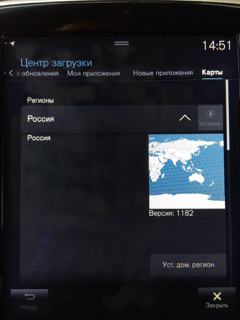

Зашёл на сайт support.volvocars.com в загрузках появились карты Европы версии 1190, на машине стоят1182, так как вся Европа около 50 Гб, а флешка чистая была на 16, то решил скачать по регионам. Сначала Восточная Европа ( Украина, Молдавия, Польша и т д) так как Крым там в Украине- 1.6 Гб скачалось на флешку за 40 минут на компьютере, далее вставляю флешку в машину- машина видит обновление и за полчаса всё устанавливается. По тому же алгоритму пытаюсь скачать Россию- всё на флешку скачивается, но машина флешку уже не видит, при этом пробовал разные регионы - и Балтию и Германию - на флешку качает, а машина её не видит, в чём проблема не понятно.

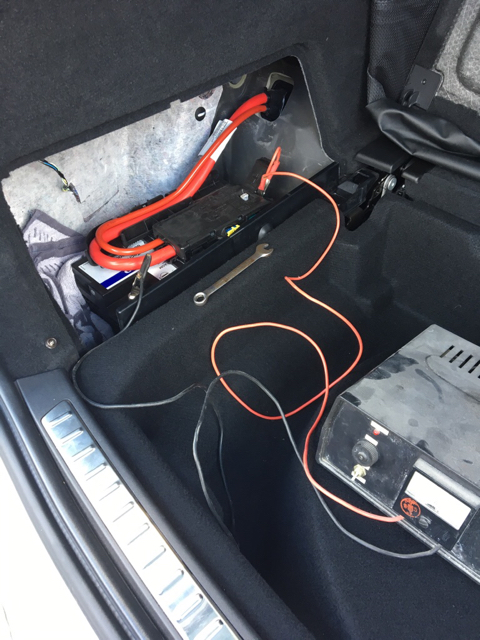

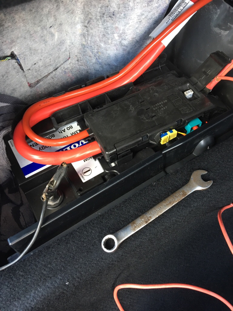

Клемму скинул- результата нет .
Флешки как не видела машина, так и не видит : любого размера и типа.
Один плюс: подзарядил от нечего делать аккумулятор.
Всем спасибо за участие, придётся ждать визита к дилеру
Сергей, так категорически не рекомендовано Вольво (и не только) заряжать АКБ.
есть специальные клемы под капотом
Согласен, но так как полностью снимал клемму, что мне тоже совсем не нравилось(судя по множеству разъёмов на АКБ ) - это (зарядка) уже было меньшее из зол.
